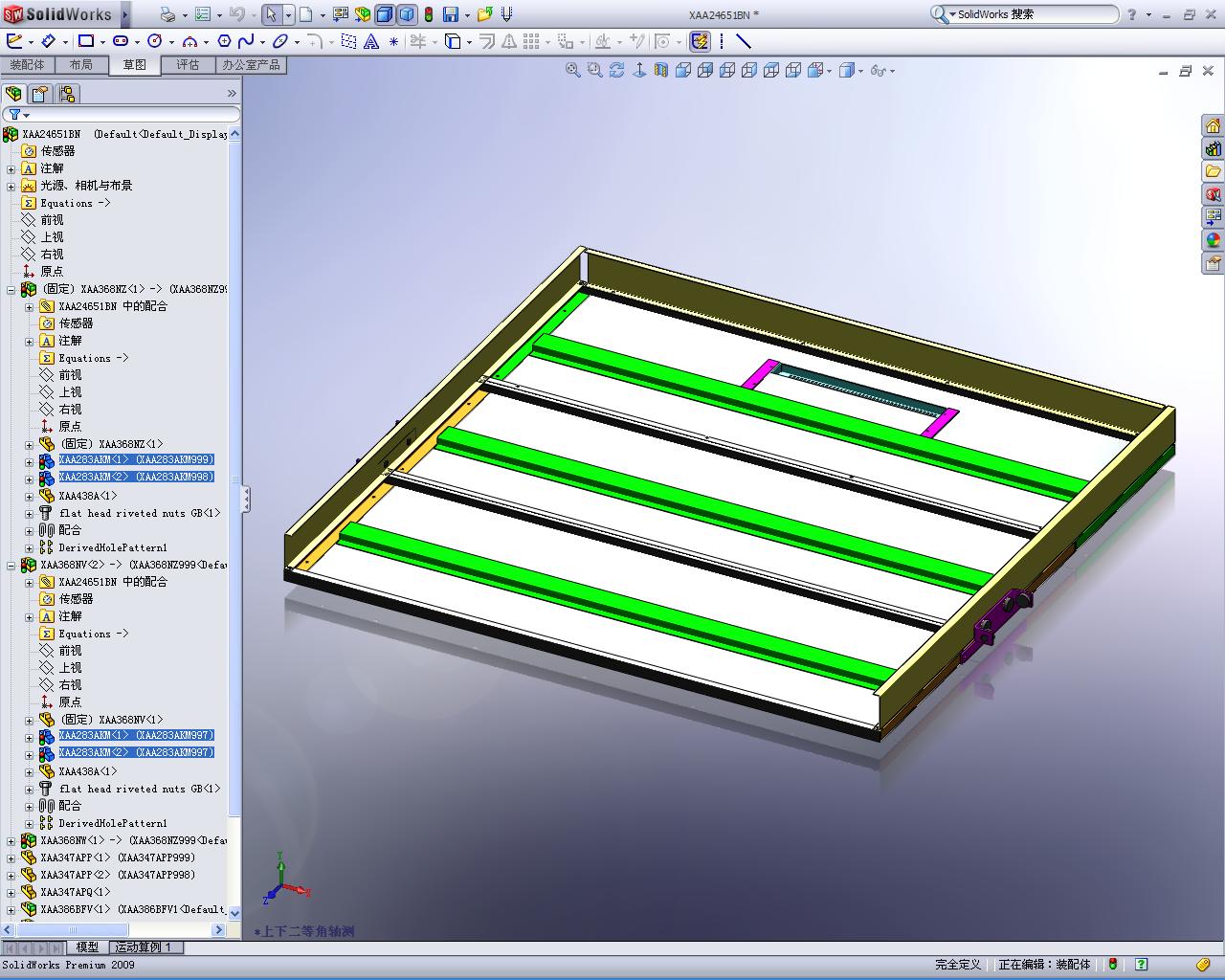

为什么点击重建摸后,有的零部件前还有重建摸的图标: w% [( J* r" `4 y

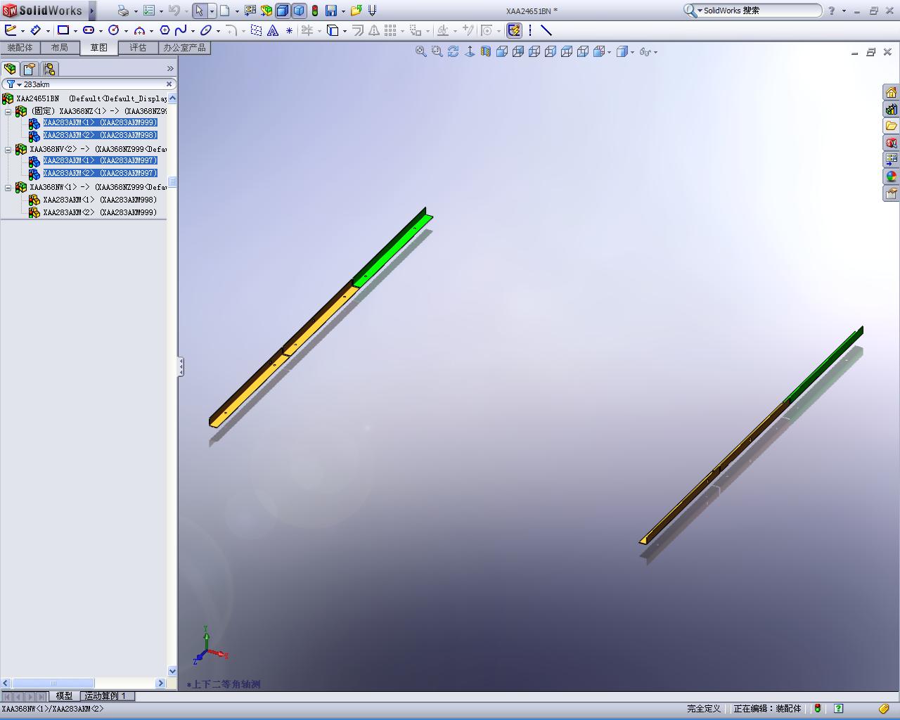

283AKM有配置999,998,997分别在不同装配体里,且值也不一样。* S1 W& O! v: b+ g' j, t
不知道这样建模是否合理,是否会影响装配体性能,我是为了图方便,零件数量少,好管理。

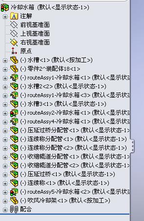

我也遇到过,似乎又不关配置的事,不知为何。
发表于 2010-7-28 09:14:43 | 显示全部楼层 来自: 中国江苏常州
我也碰到了,特别是管道,只要改一下管道的长度,就会出现这样的问题,始终找不到原因。请高手指点。
