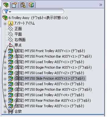

昨天做好的装配图,今天打开出现某些零件找不到的提示,重新查找后出现了附件中的符号,请问这是什么意思?有什么办法可以解决?请指教!6 i; ?5 M* e! ~# r1 b

装配体中零件的轻化,右击有恢复
发表于 2009-6-9 11:02:42 | 显示全部楼层 来自: 中国山东济南
在大装配模式下,SW会将所有装配体默认成轻化状态,左边的图标就是装配体被轻化的意思,你可以还原,然后就正常了。轻化可以加速你的数据装载。

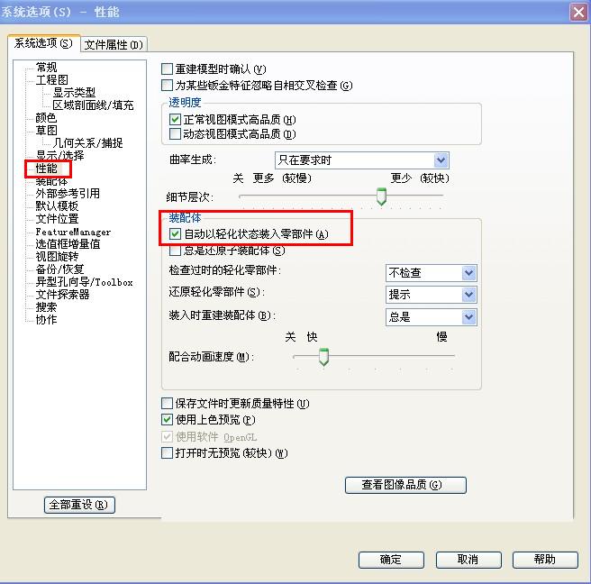

这是SW在打开装配体是为了节约系统资源和提高文件打开速度而采用了轻化零部件时的显示(即不装入零部件的特征),对于打开大型装配体建议采用这种方法,这样SW运行更快、更流畅。7 k- F" _$ H0 G& H3 C8 I- F

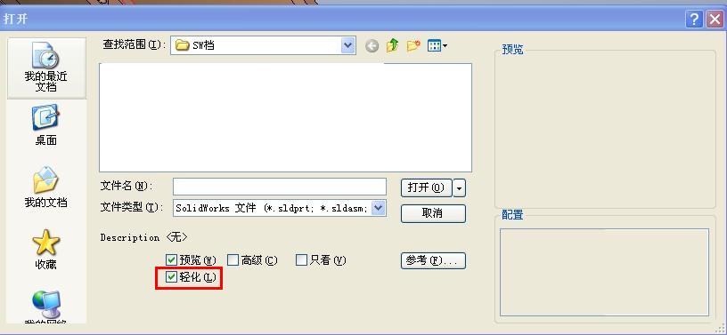

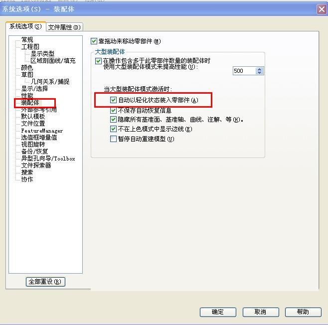

轻化的设置见工具→选项→文件选项→性能、装配体(见图1、2),采用轻化设置后文件打开的对话框见图3。
& A: J3 t) U8 c1 C8 M7 y  c$ y% P) c需要还原零部件,可在装配体特征树里右击零部件名称选还原。

那个“自动以轻化状态装入零部件”的灰的。选不上,怎么办?
