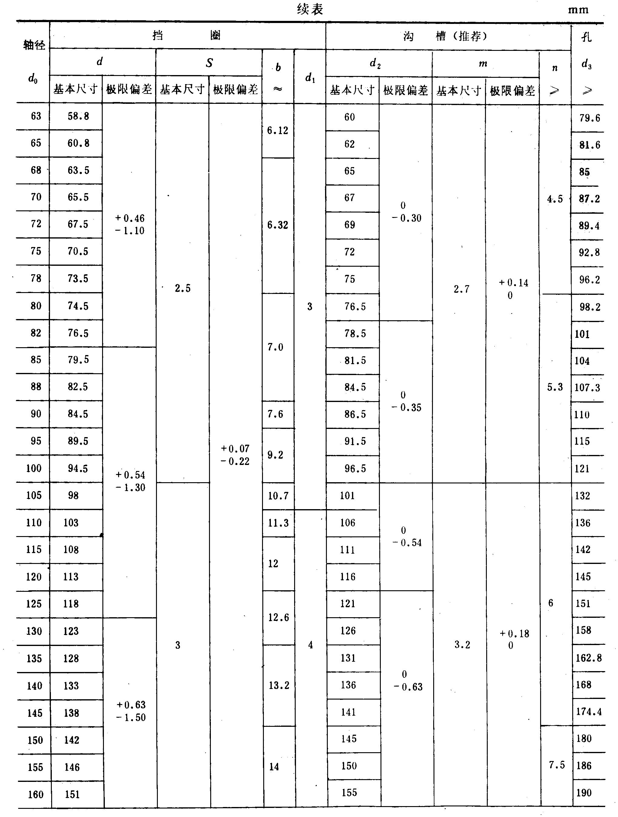

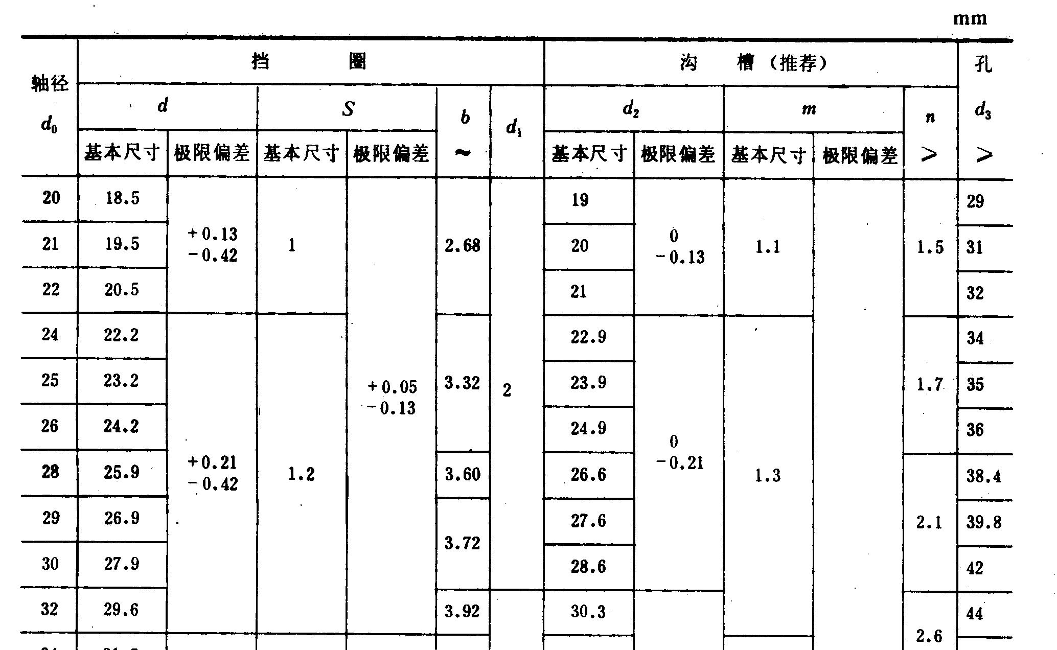

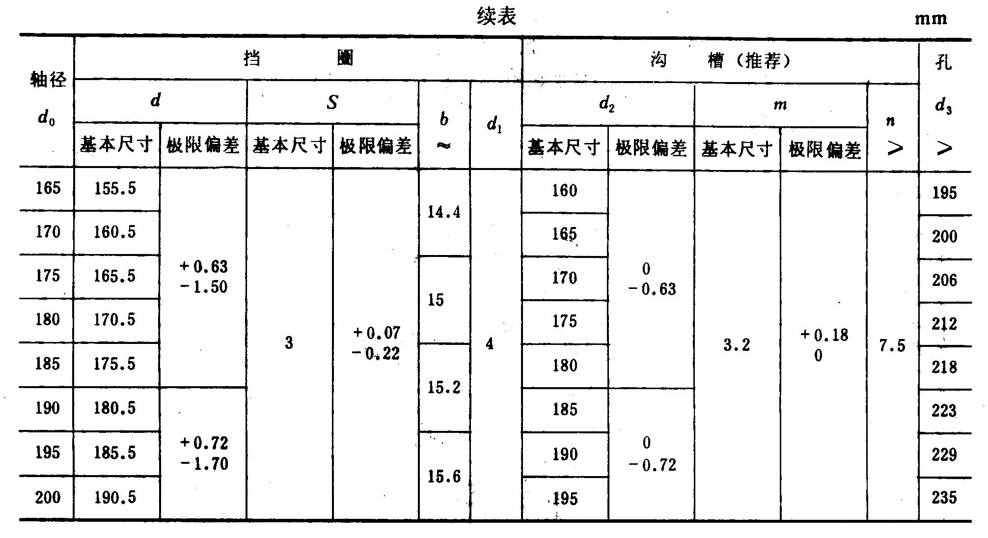

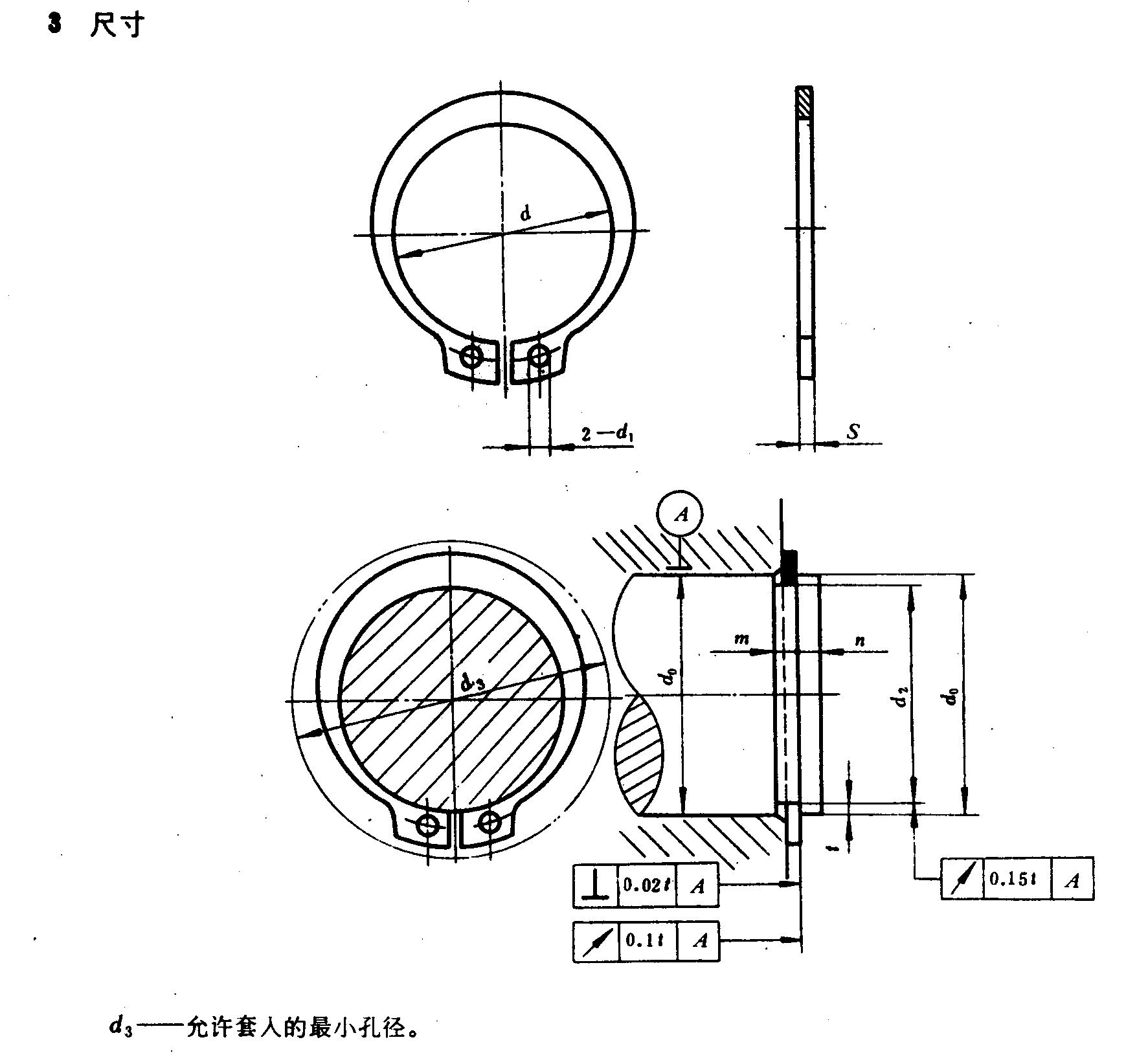

轴用弹性挡圈
虎强 + 2 积极参与
