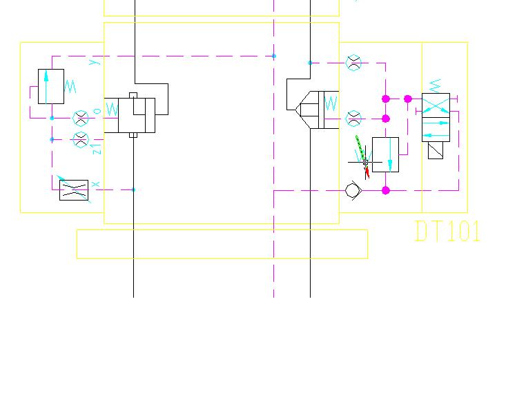

为什么这个马达总坏,而且在下降时,噪音特大。欢迎大家帮助解决,讲讲工作的原理。油缸缸径是250/180--1200.

 楼主| 发表于 2009-6-9 17:24:42 | 显示全部楼层 来自: 中国黑龙江双鸭山
补上原理图
就是这个原理图其中的冷床升降系统中的同步马达总坏,请高手讲讲原理有问题那?

发表于 2009-6-10 09:54:18 | 显示全部楼层 来自: 中国辽宁本溪
请教一下。& a: ?* S& B- \5 D
左边哪个阀是顺序阀还是减压阀(好象不是减压阀的符号)?
9 H, h9 \4 R9 z; ~# d4 v* w9 q( D右边是限压阀用做背压(平衡)阀吗?
6 U( U; G- Z5 y9 ?4 g# ~( {
' D; i- U8 i4 {1 O[ 本帖最后由 bohaiyan 于 2009-6-10 11:43 编辑 ]
发表于 2009-6-10 13:40:35 | 显示全部楼层 来自: 中国辽宁本溪
楼上贴图左边的的阀在楼主的每个阀组的压力油进口都有。
: s3 [7 f- x2 @5 b8 Z8 ^6 o在另一个论坛中,被认为是减压阀。2 a' ]. m: r! U' `7 @
但为什么是减压阀那?# g4 m( O. c6 J1 g/ R6 D
出口即二次压力(向上的)并没有反馈回来。; B+ z( \) J; U+ @, [5 {
还是我没搞清楚?
* c# O( i: w' t  S/ ^0 P9 s大家看看。
. V; L3 e. P6 d/ }7 C* m: ~/ T/ h1 c0 N1 Y
[ 本帖最后由 bohaiyan 于 2009-6-10 13:41 编辑 ]
