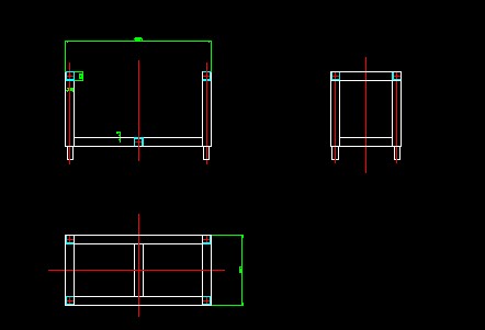

发表于 2009-6-10 11:58:48 | 显示全部楼层 来自: 中国江苏常州
下面是个简单的周转框的图样
' T3 o  E/ g3 Z+ k3 p& V是否合适请说明。
天际孤帆 + 2 鼓励交流。

发表于 2009-6-10 15:48:39 | 显示全部楼层 来自: 中国浙江台州
这样一个图形只需要在两个视图上标注尺寸就可以了,但是必须要三个视图才能够表示清楚其结构。
天际孤帆 + 2 鼓励交流。
