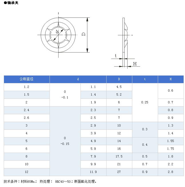

发表于 2009-6-11 11:38:28 | 显示全部楼层 来自: 中国贵州遵义
常用65Mn
2 s1 A8 b  [8 k, Z4 o9 w; n/ v+ r* Y5 Z! n  u
相关尺寸见下图。
虎强 + 5 应助
