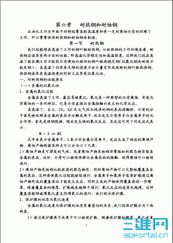

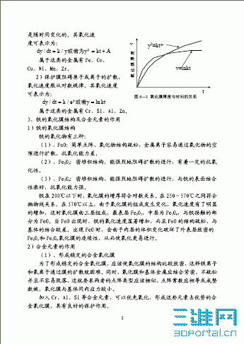

发表于 2009-6-11 22:42:34 | 显示全部楼层 来自: 中国浙江嘉兴
区别见附页的详细描述--15页.
耐热钢和不锈钢.pdf
100.46 KB, 下载次数: 13
