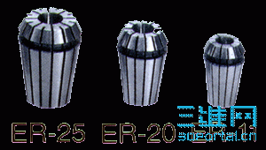

哪位兄弟姐妹知道如下所示ER16的画法不甚感激啊?
 楼主| 发表于 2009-6-9 16:10:19 | 显示全部楼层 来自: 中国陕西西安
补充问题
我指的是proe画法

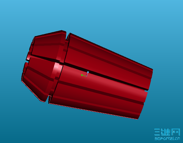

 这个不难,旋转->cut->pattern。
发表于 2009-6-9 17:05:45 | 显示全部楼层 来自: 中国台湾
沒尺寸,僅看圖片簡單製作一下,跟樓上方法相同,看看有沒沒用處!提供PART(PROE4,0)自己依標準尺寸去繪製修改!

发表于 2009-6-9 17:18:06 | 显示全部楼层 来自: 中国山东潍坊
旋转,阵列,就可以了

发表于 2009-6-9 20:05:23 | 显示全部楼层 来自: 中国广东广州
2个原因: 你用的是4.0以下版本, 或者是你用的是试用版(听说还有传说中的教育版),比如像我一样用的C000版本,很多别人的4.0我都打不开,6 N3 q5 q5 C  X3 h9 W8 k2 L4 C) k

多谢,我已经根据提示自己用3.0画出了
