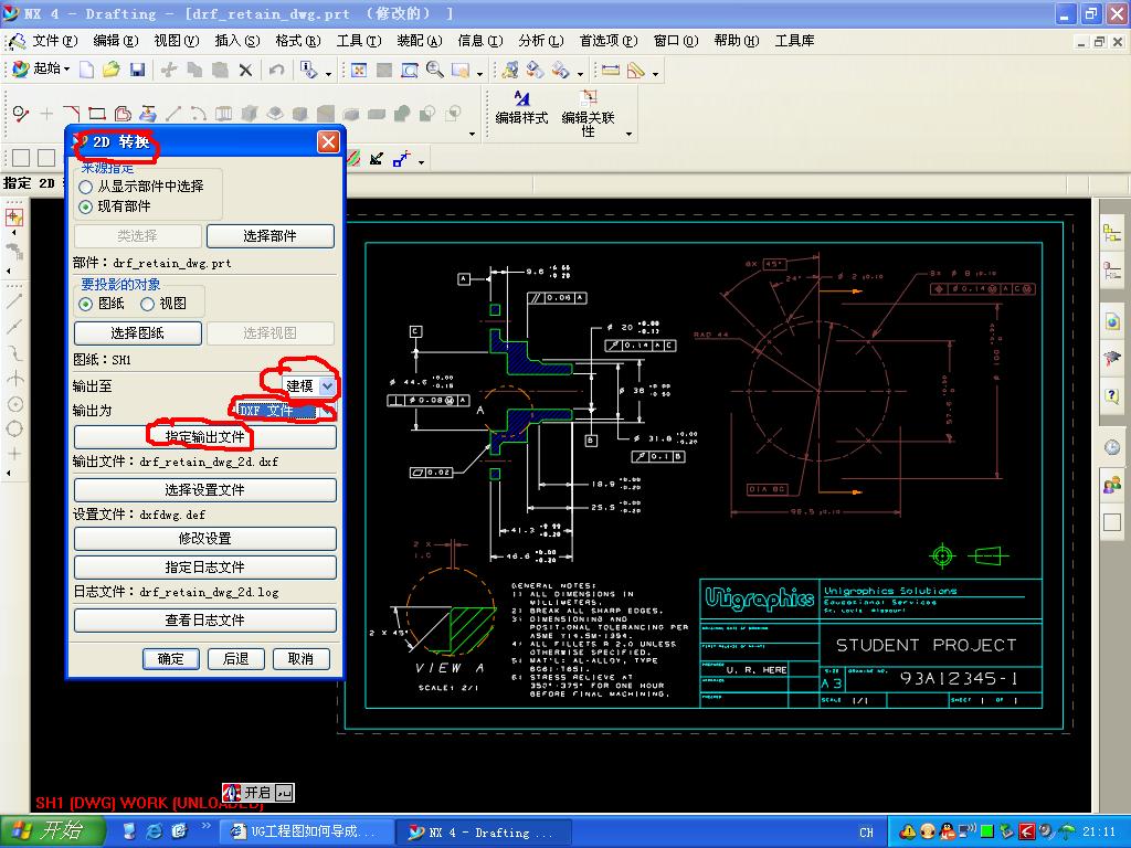

为什么我把UG工程图的三视图导成CAD时,模型中只出现一个视图,布局中却有3个

发表于 2009-6-9 21:17:03 | 显示全部楼层 来自: 中国广东东莞
建议楼主试用“2D转换”功能,设置如下图:: L" [. I0 R, O& v0 o* V; i! c
