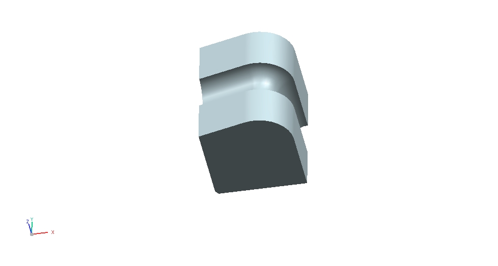

如图像流道样的凹槽的程序用ug写怎样写?要求公差负1丝至负3丝。编此类程序是用mastercam好还是用ug好?
. B" v* s' O) c样已打好了,我是用mastercam写的程序,但公差控制的不是非常好。用ug没写出来!
) b* j, ~8 \( x& L1 z3 ?请问哪位ug高手能否用ug写个程序传上来或说明用什么方法。$ {& |) |! M: Y" v& a
谢谢

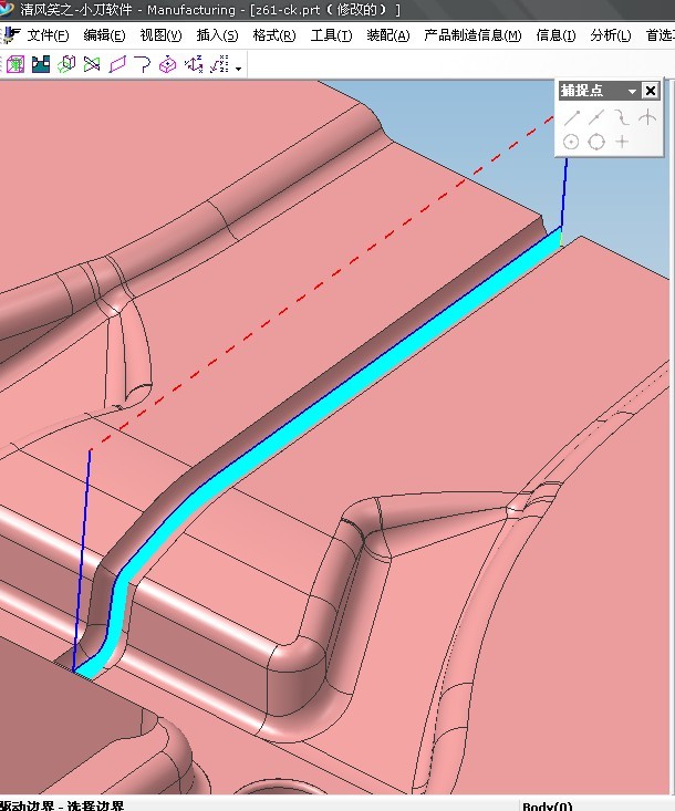

曲面驱动。
发表于 2009-7-28 19:47:36 | 显示全部楼层 来自: 中国广东中山
我只是想说,我一直是这样做的。

楼主的这个流道简单只能做单向
% y3 y  e* l! c$ M8 G) u从上往下走
