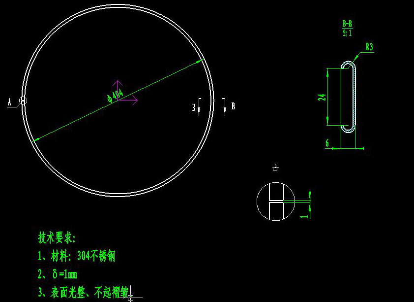

一个环形不锈钢圆环的截面为C型结构,C口处有翻边,厚度为1mm。整个圆环的外径有300mm左右,这个截面的高度是30mm。
" T* Z, p2 M+ G+ i& Z0 l3 r求助这个零件的加工工艺,谢谢高手指点!3 x/ `" S8 @1 n+ T9 D/ n

没有图很难回答
4 @: E, \3 r9 o, J# i+ \& c+ M* L大批量参考自行车圈的生产

有沒有圖面呢- x6 ?; ^) T6 z3 {0 i) `" }
有厚度了 還有高度 @@?

有没有图呢,看一下...

估计你说的也就是 轮子的外框 1 o$ `' K/ C+ s3 g- c( B4 r1 p
同意三楼的看法; a0 p8 ]) x% S4 P6 x
搜索 自行车轮的加工工艺吧

还没有解决,不过图纸我可以给个CAXA的,你们下下看帮我看看,最近忙没管这个事情了。
