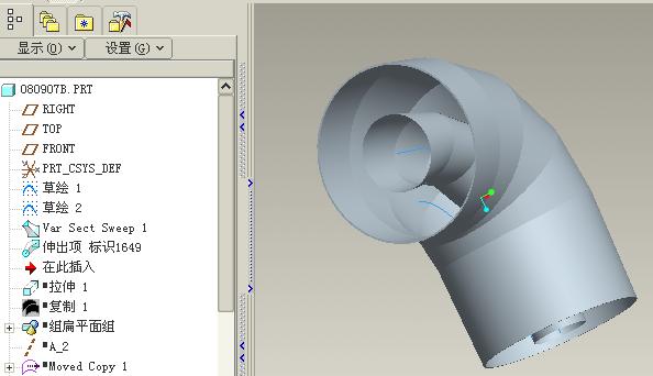

& R' j* x& y3 U5 }- |上次请教画虾米弯的问题,大家告诉我分段画。惭愧,无奈在下水平太差,扫描不出来啊。请问“剖面控制”应该选哪项?侧链定几条?还请前辈们截个过程图教教我啊……老师让马上交

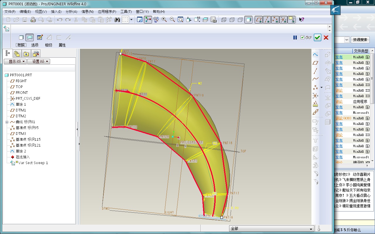

 楼主| 发表于 2009-6-10 16:25:47 | 显示全部楼层 来自: 中国山西太原
多谢ls,轨迹倒是可以连一条圆滑的出来,但是我的弯头是渐缩的,一条侧链限制不住啊

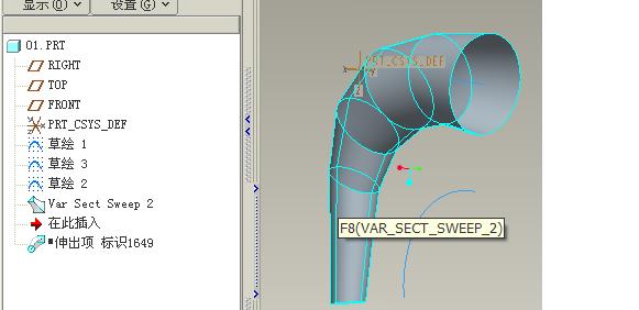

; Z8 y7 o4 c8 u4 ~5 M% M% ~5 ? QShot_0010.jpg ! U. j9 `4 ^9 C3 P6 w
如图,另一侧突出来了

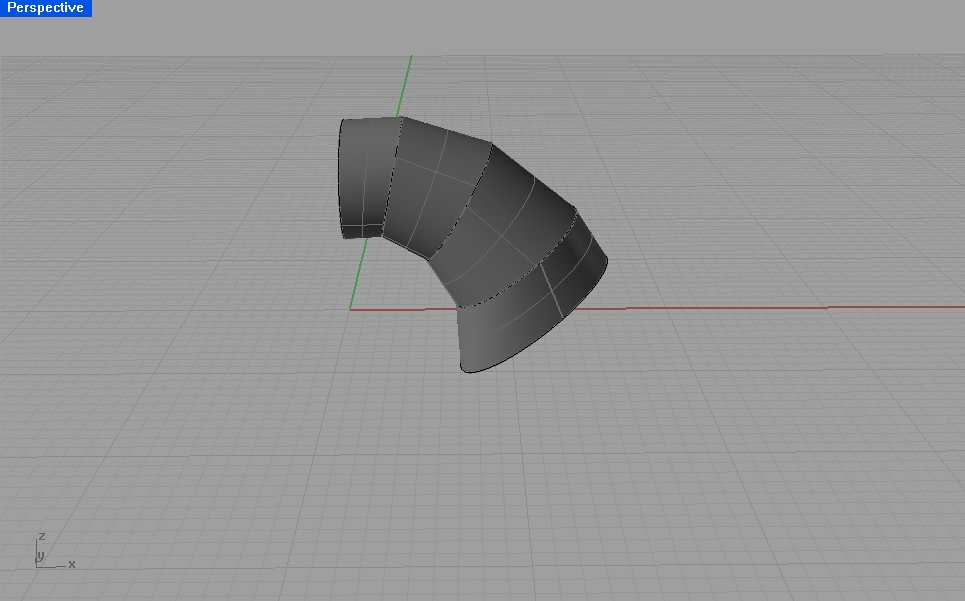

发表于 2009-6-10 18:51:58 | 显示全部楼层 来自: 中国陕西西安
原帖由 kent2go 于 2009-6-10 16:27 发表 http://www.3dportal.cn/discuz/images/common/back.gif0 {) Y3 }3 E+ z! S# J
所以听大家的,一节一节分开画,可是技术不行……
; P8 Z5 M" _/ ~! x4 k关键是控制角度和距离!
$ I5 C0 [; E; \  Z* A! T+ S: B5 ]8 w我用rhino做的,原理和proe差不多!  U3 N. b' N/ U( \  V! h
! [/ f7 V9 }* M1 k[ 本帖最后由 4kpolo 于 2009-6-10 19:38 编辑 ]

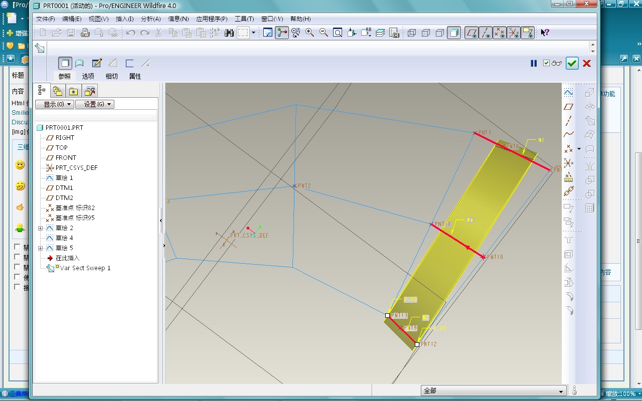

发表于 2009-6-11 09:30:32 | 显示全部楼层 来自: 中国山东烟台
原帖由 kent2go 于 2009-6-10 16:25 发表 http://www.3dportal.cn/discuz/images/common/back.gif
* g* K2 u/ K3 v  z" G! K多谢ls,轨迹倒是可以连一条圆滑的出来,但是我的弯头是渐缩的,一条侧链限制不住啊* e- _! Z8 |+ L) P$ D5 v. O
13330226 b0 e+ @4 S9 ^7 T3 H+ _6 w
如图,另一侧突出来了
' h! {. ~3 I- C2 p1 p2 U2 p
/ |5 m4 ^4 c) P! u: b# C/ o一条侧链限制不住你就用两条啊!!
& O% [  S/ U# U! N0 s' ~; G: ?
3 E4 }$ ?8 a8 l! \0 |; P4 c$ x楼主这样泛泛而谈没有什么用,还是把你的初始条件给出来好具体情况具体分析,比如你图中的线框约束草图,还是把你的PRT帖出来的好.
) @2 V8 ]3 [, ^$ u; l
, w+ w9 P- @  t, [& p* u( ^5 m这次给你一个另一侧不突出的,关键是以原点轨迹来控制.. h  T1 i  J' H9 P/ I9 n% r& l
$ w* L# z- h: q$ p1 X6 O其实VSS一步到位来做这个题目并不是太实用,因为这样作出来的结果,管中心线法向截面并不是圆,而是逐渐变化的椭圆,比较实用的话(管中心线法向截面是圆),还是用扫描混合来做这个题目比较合适。
5 ?8 v& m+ t% C5 W4 l, d/ F$ e0 c, e; k  S" L; z! i& w' U
分段VSS来做不一定能做出来,还比较烦琐,毕竟要牵涉到曲面方面的延伸,合并,并且最难处理的是段间的相交.9 n: f6 k3 }! X; b: [& R; Z

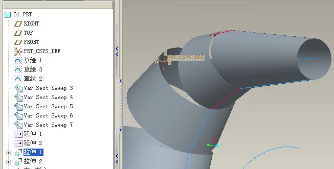

发表于 2009-6-11 10:09:47 | 显示全部楼层 来自: 中国山东烟台
分段VSS后可见段间不一定能接起来(红线之间).
