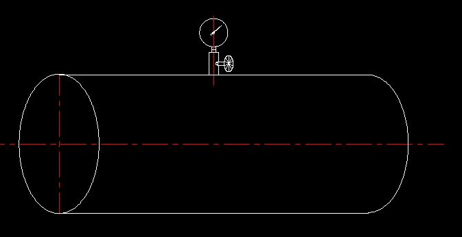

我的客户要求再油缸上布置压力表,如图布置,可是找了很长时间找不到合适的压力表开关,普通的压力表开关(kf型,如图)只能压力表横过来布置,本人是这方面的新手,求前辈们指教有什么好的方案。压力表25MPa 接口M14x1.5,我在这里谢谢了!
发表于 2009-6-10 09:54:33 | 显示全部楼层 来自: 中国江苏南京
可以做块过渡块的。
 楼主| 发表于 2009-6-10 09:57:54 | 显示全部楼层 来自: 中国江苏常州
想用截止阀,但是接口不对,能解释一下是什么样的过渡块?
发表于 2009-6-10 10:52:29 | 显示全部楼层 来自: 中国四川成都
在油缸上布置压力表是观察无杆腔压力,还是观察有杆腔压力?还没见过这样设置的。
发表于 2009-6-10 11:23:53 | 显示全部楼层 来自: 中国北京
即使要监测油缸内压力,压力表也不能装在缸筒上吧?应该在缸头或缸尾。
发表于 2009-6-10 11:27:37 | 显示全部楼层 来自: 中国山西太原
1  如果非要用楼主提供的阀,阀可横方向安装,但可加一个90°弯管使压力表竖直安装。
: ]8 w. g# x0 I; K# u$ e4 I  G- u; \5 Y, a2  还可用一般旋塞阀或球阀竖直安装压力表。8 ?# d2 h2 k8 M. r, F( o$ d( y
压力表必须竖直安装,在仃车时可将表中的油退掉。
自流井 + 2 应助
 楼主| 发表于 2009-6-10 11:34:43 | 显示全部楼层 来自: 中国江苏常州
是客户要求的,没办法,位置是在缸头与缸底上!
发表于 2009-6-10 17:45:26 | 显示全部楼层 来自: 中国广东广州
呵呵,没有见过这么整的,过度一下就可以了
发表于 2009-6-10 17:49:54 | 显示全部楼层 来自: 中国天津
采用DV阀,我们就用这种针阀;

发表于 2009-6-10 19:04:40 | 显示全部楼层 来自: 中国安徽合肥
在油缸上布压力表,不是好办法;很容易被碰到.$ k0 [9 a9 |: K+ v3 @! @6 s, w5 z
和客户商量一下,从缸底引一路油出来,把压力表布置在安全的地方比较好.
发表于 2009-6-10 19:09:59 | 显示全部楼层 来自: 中国辽宁沈阳
为什么不在AB口上接个三通呢?油缸上接一个表,不伦不类的,就象电线杆上长个枝。
发表于 2009-6-10 19:39:14 | 显示全部楼层 来自: 中国江苏扬州
你可以建议用户在油缸的前后腔安装测压接头,另配一套测压软管和压力表就可以

发表于 2009-6-11 09:46:23 | 显示全部楼层 来自: 中国辽宁沈阳
问一下您的用户,他要检有杆腔的压力还是无杆腔的压力,要是在中间,就会变成一会是有杆腔的压力一会是无杆腔的压力了,不太明白这么做有什么学问在里面
 楼主| 发表于 2009-6-11 12:13:39 | 显示全部楼层 来自: 中国江苏常州
建议用户在油缸的前后腔安装测压接头是个好主意,我建议客户这样做。
发表于 2009-6-11 19:09:08 | 显示全部楼层 来自: 中国江苏南通
很简单呀,在油缸的两个腔各装一个测压接头,再用软管式压力表连上即可
发表于 2009-6-12 11:16:13 | 显示全部楼层 来自: 中国辽宁大连
采用节流针阀DV,华德、立新、力士乐都(贺德克)都有,两端加可调整方向的活接头即可!

发表于 2009-6-30 15:35:06 | 显示全部楼层 来自: 中国天津
可供选择的方法很多,但做个短管过度一下就可以了,这个最简单。
