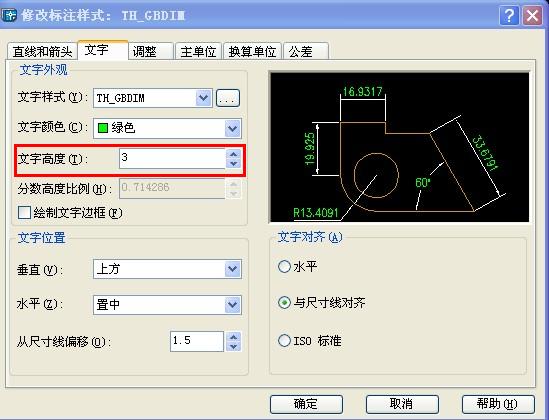

常常遇到这样的问题,A0图纸为1:1的时候,标注尺寸的字体高度应该多少打印出来比较合适,1:2的时候字体高度又应该是多少,同时,A1的在1:1,1:2,或1:3等又应该是多少,请高手来指导,谢谢

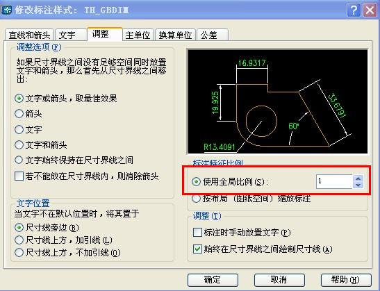

问题是楼主画图时图框是多大的,打印出来的图框又是多大的?一般可在标注样式里把文字高度设置成2.5~3.5mm,然后在调整里把全局比例改成你需要的值,全局比例值=画图时图框的尺寸/打印出图后图框的尺寸。

制图标准中规定:一般A1及以下图纸中的字号最小为3.5号字,A0图纸中的字号最小为5,因此在标注样式的设置中文字高度一般就设为3.5(A0图设为5)。不同比例的图纸,只需修改楼上贴图中的“使用全局比例”中的数字,则所得字高就始终是3.5mm的(A0图为5mm)。

关键看你是1:1绘图还是图框是1:1的!
GB中规定默认的字高是3.5mm,技术要求的字样的字高是7mm,内容是5mm的,其实看你是怎么绘图:
" X7 F! t9 s( t- s) t1.若是1:1的绘图,建议按上述楼主的图片中把全局比例改了,随你的比例而该;
8 M4 J5 K5 c% S' B" a5 W2 ?2.若图框是1:1 的,来缩小图的话,那就没有必要改字高了,都是3.5mm了
