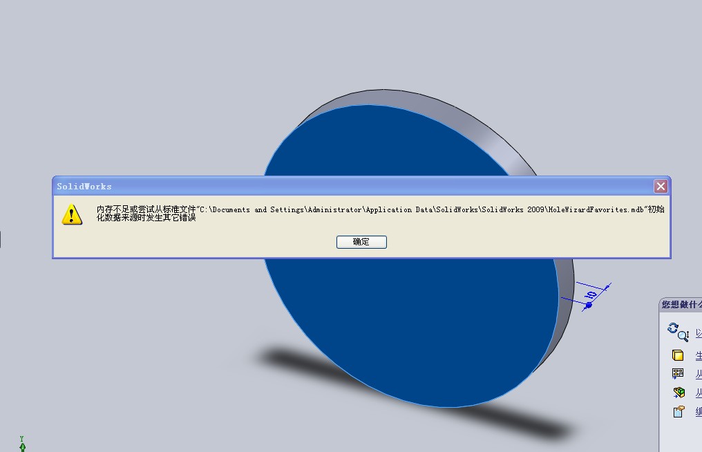

我新安的2009版本,可是当我做孔时,出现在图片中的情况,再点确定出现无法设定有效的轮廓配置,根本无法做图,请高手指点!

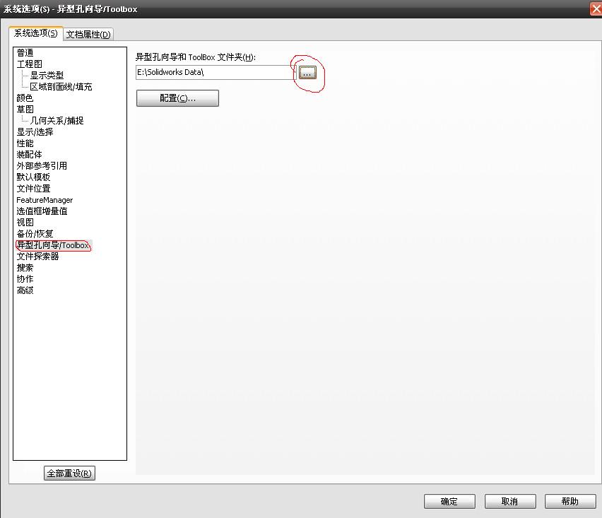

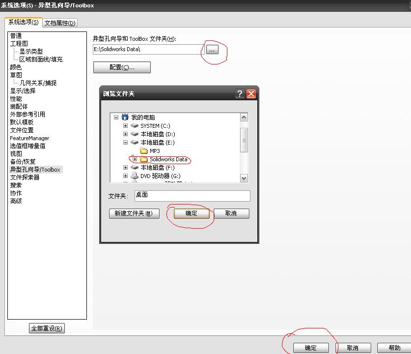

发表于 2009-6-10 20:35:26 | 显示全部楼层 来自: 中国安徽蚌埠
原帖由 kuanglonglucky8 于 2009-6-10 11:50 发表 http://www.3dportal.cn/discuz/images/common/back.gif( Z  V) x4 c* `3 v7 L# q5 j
; r8 O' D% p4 G  M) f* p. v+ V) N* w首先先找到你的异型孔文件夹(Solidworks Data文件夹)的安装位置,然后打开Solidworks,打开工具—选项-异型孔向导/Toolbox-通过浏览找到你的Solidworks Data文件夹-确定。( d) `( K" K! y3 K
希望你能成功。
 楼主| 发表于 2009-6-12 15:48:38 | 显示全部楼层 来自: 中国山东青岛
非常感谢楼上的高手指导,但我都用过了,连重装我都试过了,可就是解决不了这个问题,请各位老大级们再帮我想想办法,看看能否把这种罕见的问题去除掉,再次感谢大家的帮忙与支持!
发表于 2009-6-16 09:26:56 | 显示全部楼层 来自: 中国浙江杭州
我也遇到过,你可以试试刚打开SolidWorks2009时,就把标准插件点起来,标注插件激活后会跳出对话框让你选择需要的国家的标准库,你可以不选没关系,之后就可以做图的,有过第一次应该不会有内存不足的原因了,如果你在不行可以升级到3.0的一定能解决。
 楼主| 发表于 2009-6-18 16:21:39 | 显示全部楼层 来自: 中国山东青岛
非常感谢楼上的兄弟,我已经升到3。0了,并又重装了系统,才搞定的。
发表于 2009-6-19 09:29:31 | 显示全部楼层 来自: 中国浙江宁波
这个问题也遇过 楼主在卸除sw2006 2007时没有把x:\Program Files\Common Files\Solidworks Data\的Solidworks Data文件夹卸掉 sw自带的卸除程序不会自动卸除 除非你在安装新版本时放到其它位置 两个版本就不会干扰 不是默认安装在系统盘在升级版本时都会遇到一道坎 重装系统都没用 希望能帮到你
