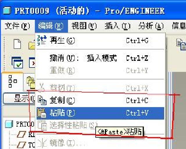

发表于 2009-6-10 15:23:32 | 显示全部楼层 来自: 中国台湾
先選擇曲線(曲面),然後按CTRL-C(複製),在按CTRL-V(貼上) ,也就是複製後貼上,產生的曲面或曲線!
/ m1 G, b0 W' F. { 2009-6-10 下午 03-22-33.png " R! k5 m& b' x; Q; w) @3 R0 T
4 h3 g  k1 s$ G
選擇性黏貼可以旋轉或移動複製
( A/ i* L9 V9 ^+ V  h& k8 E: @ 2009-6-10 下午 03-24-12.png

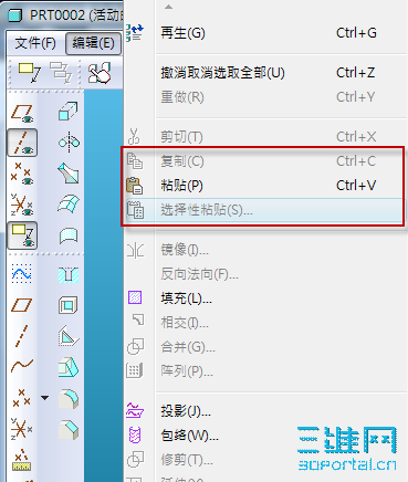

发表于 2009-7-25 11:00:50 | 显示全部楼层 来自: 中国江苏南通
求教
可是PROE4.0的界面里的“选择性粘贴”是灰色的,不好用啊4 \7 D7 m$ C4 ?  S3 m
! r4 P7 D( w. }$ {! l
[ 本帖最后由 jy731 于 2009-7-25 11:06 编辑 ]

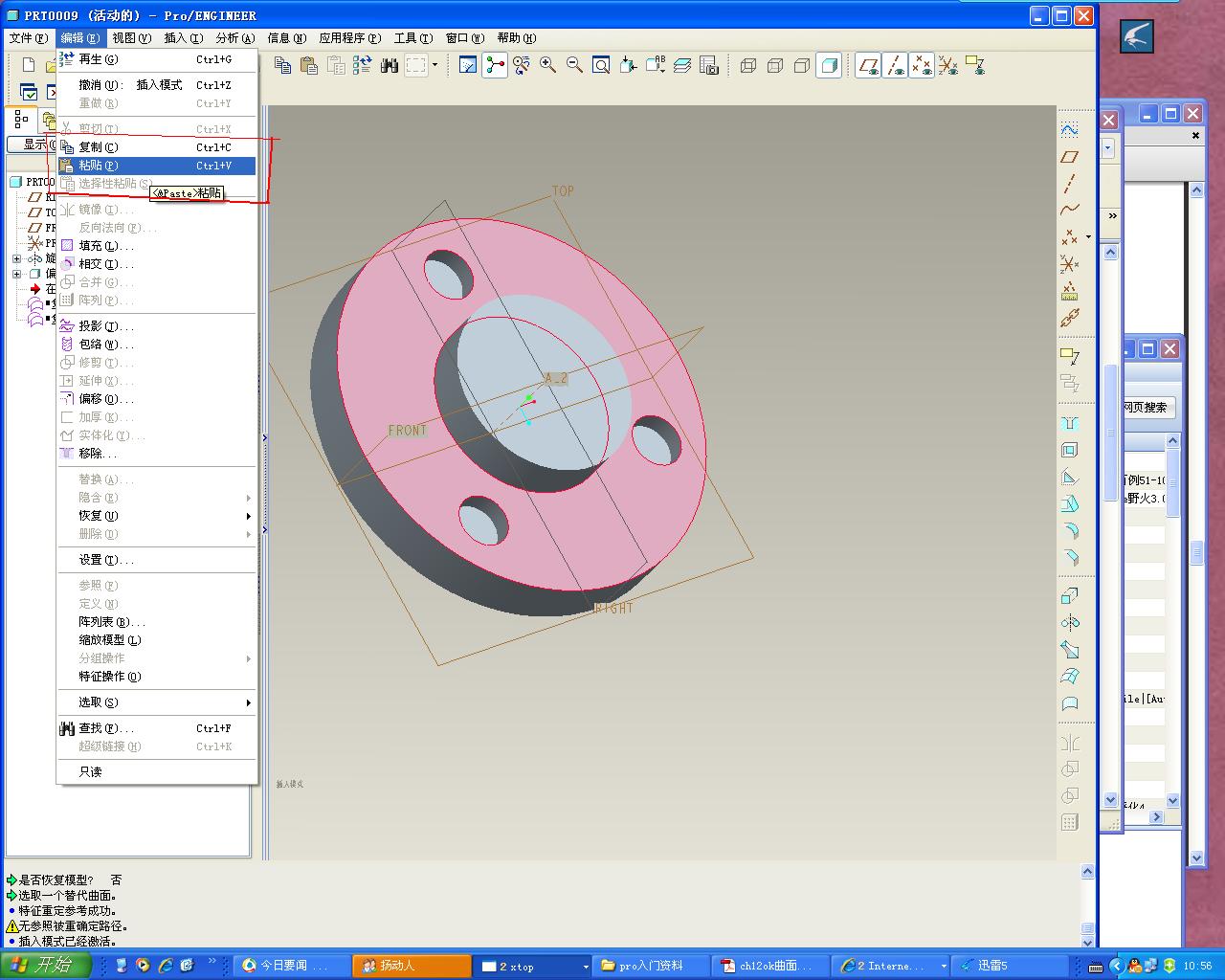

发表于 2009-7-25 14:19:07 | 显示全部楼层 来自: 中国广东东莞
原帖由 jy731 于 2009-7-25 11:00 发表 http://www.3dportal.cn/discuz/images/common/back.gif
+ q  |5 M7 c( R1 p5 }可是PROE4.0的界面里的“选择性粘贴”是灰色的,不好用啊
: r, D# j1 N. X1 ~" k* c- I, o& x, F3 N$ b+ J! u% k
先选择要复制的面,再点复制,它就出来了
发表于 2009-8-23 13:45:36 | 显示全部楼层 来自: 中国江苏南通
已经学会了,谢谢各位5 `; j" V0 w& O! r
关键还是在选择上
