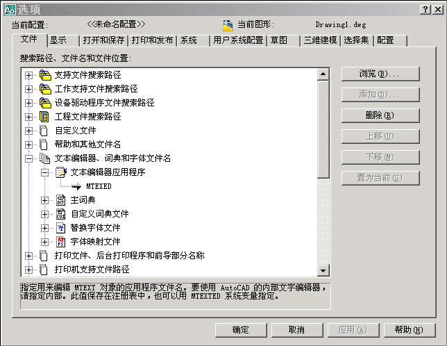

 楼主| 发表于 2009-6-11 11:27:07 | 显示全部楼层 来自: 中国广东广州
很感谢楼上两位的帮忙,不知是不是CAD的原因,问题还是没有解决,请看上传的图片
发表于 2009-6-11 12:25:06 | 显示全部楼层 来自: 中国辽宁鞍山
实在命令行command状态下 执行mtexted
woaishuijia + 3 应助
