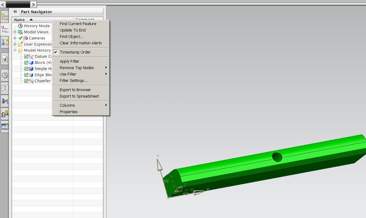

能否在点选数模的时候,右边的部件导航器相应的特征也同时亮起来呢,不然选的是导航器中的哪个东东都不知道。
发表于 2009-6-10 14:52:17 | 显示全部楼层 来自: 中国上海

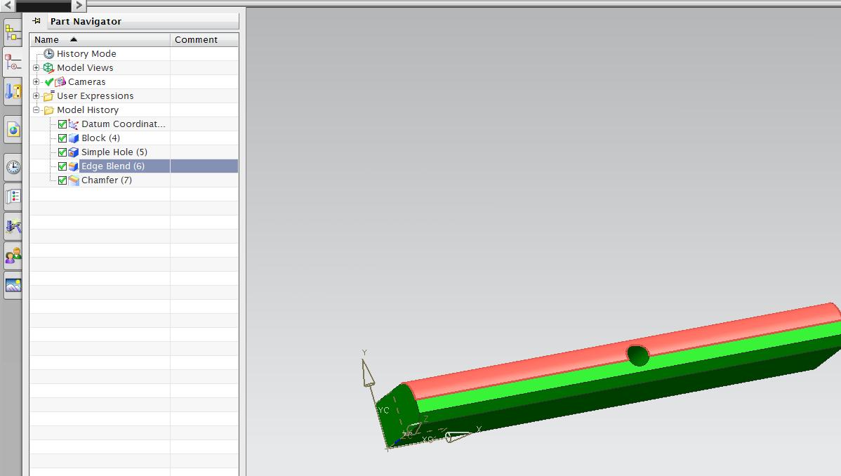

可以的,导航器设成时间戳形式即可。

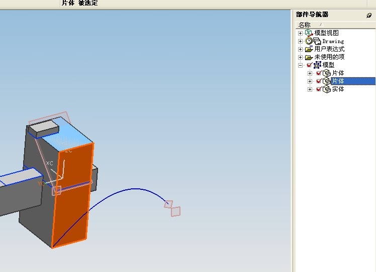

同上~~~~~~多层装配体的话可以在零件位置右击鼠标,select  from list。。。看到装配号
