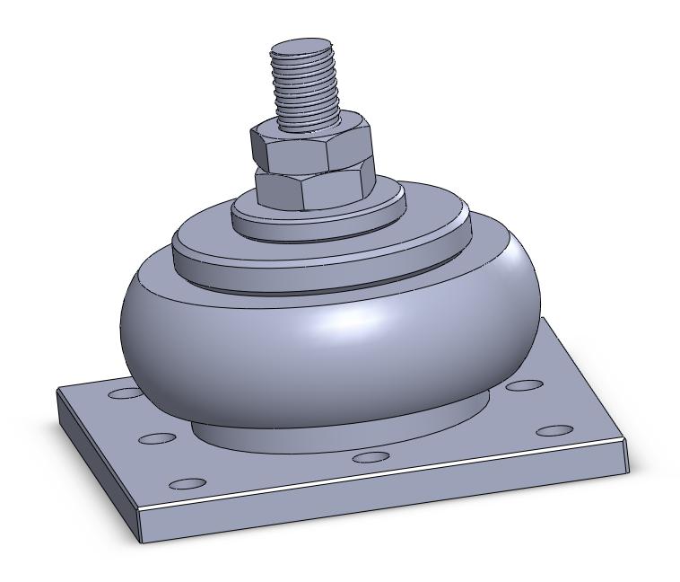

各位老师,现有一球面直径为800的外球面,光洁度要求为0.8,如何能够提高球面光洁度?以前用磨削,现在想改进,不知道滚压能否实现,还有其它方法吗?

“澳......食鸡”你这尺寸有问题吧!
, {$ i' p4 D/ x9 w) a3 T9 E外球面800?那你中间用的多大的螺栓、螺母?# i7 L- N. X& J' b& J* T. V7 `
(差点给你蒙过去。)
