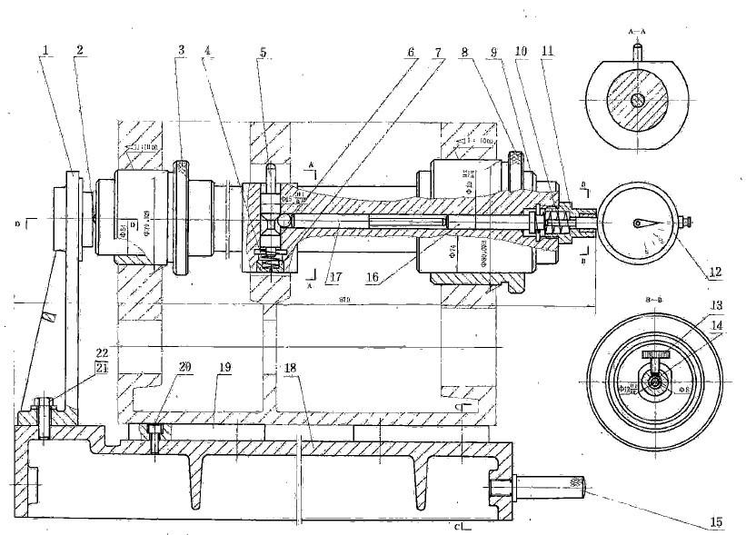

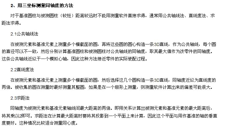

怎样检验箱体两孔同心度?有否专业仪器设备?求教了。

发表于 2009-6-10 22:49:36 | 显示全部楼层 来自: 中国广东广州
作为技术人员,上面的办法只不过是泛泛而谈。具体的例子如图所示:
% _8 l! |+ w; i看法和理论总就要通过具体的测量手段来实现,采用高端仪器当然好,可是投入过高,难以体现专业技术的重要和实用性.

 楼主| 发表于 2009-6-11 08:03:39 | 显示全部楼层 来自: 中国浙江台州
箱体孔比如车床头箱大家知道前孔大后孔小带有台阶,要想检验两孔同心度并非是件容易的事,一台车床的质量高低这两个孔的精度是决定性,如今精度要求500MM距离两孔同心度在0.005-0.01MM范围内,决不会简单到用一根心棒和量壁厚就能检测出来,普通的办法已经不适应现代的技术环境,只有走科技的道路。谁能造出这台检测设备准成大地主。请2楼的朋友告诉我你公司的网址,我想了解和联系一下。

发表于 2009-6-11 08:25:47 | 显示全部楼层 来自: 中国广东广州
回复 6# yhlhz 的帖子
你在检测的条件中并没有提及精度要求500MM距离两孔同心度在0.005-0.01MM范围内,只是简单的说怎样检验箱体两孔同心度?有否专业仪器设备?,我提供给你的是一个具体的方法,而不是把问题仅仅停留在讨论的层面。退一步说,就算是500MM距离,请你去查一查形位公差,同轴度是否是两孔同心度在0.005-0.01MM范围内。这纯粹是不考虑加工的人才会设置这样的问题。

 楼主| 发表于 2009-6-11 09:24:08 | 显示全部楼层 来自: 中国浙江台州
5#朋友你的方法很好,但有几个地方不大理解,实际加工箱体中心距是会有误差的,孔径也有误差,如何消除这些原始误差呢,原始误差尺寸往往超过实际检测尺寸,如何解决这个问题呢。

发表于 2009-6-11 12:30:46 | 显示全部楼层 来自: 中国广东广州
回复 10# yhlhz 的帖子
请你注意上面的图,我们的研究对象是检测孔的同轴度,而不是加工孔的同轴度。那些孔你如果已经加工出来了,用这个方法检出超差了,那你要检查你的加工工艺,而不是怀疑检具。因为·检具的制造公差通常是高于工件的,否则就没有资格来检验工件。你要解决的孔径及同轴误差的问题属于加工问题,而同轴测量属于量具检测方式及手段,这是两个范畴的问题,要分开研究并解决。

发表于 2009-6-12 10:23:57 | 显示全部楼层 来自: 中国北京
做机床的话可能只有通过三坐标测量仪去检测了,现在好像没有简单的设备能做好这个。

 楼主| 发表于 2009-6-16 18:47:44 | 显示全部楼层 来自: 中国浙江台州
功夫不负有心人,箱体孔同心度检测工具终于基本成功。现在的检测工具可以检测孔径160MM,长度300MM,将工具安装在一直径110MM长度250MM的通孔试验体的一端,检测另一端,千分表跳动0.001,基本可以满足我们的使用要求,我给它取名为:液塑同心度检测仪。缺点是固定端为专用直径,孔径无法通用,遗憾中。
