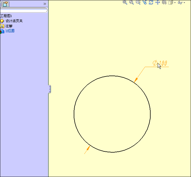

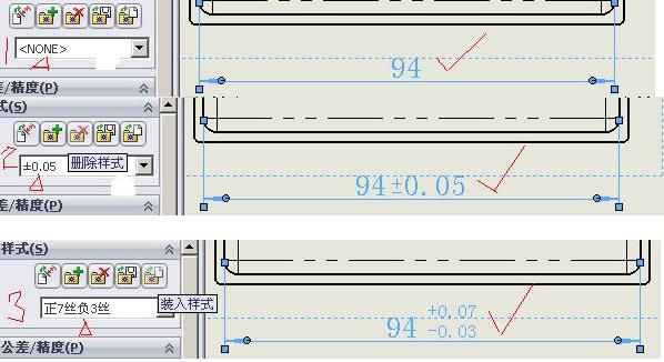

今天做图纸,一直在改公差感觉在做重复工作,也很累,突然想到了在这里看到的楼主的文章,于是试了一下添加了几个标注公差的形式,感觉超棒的
/ I  ~. N: I% k/ P, j# _( R附张图片1 q: J! A5 H& y

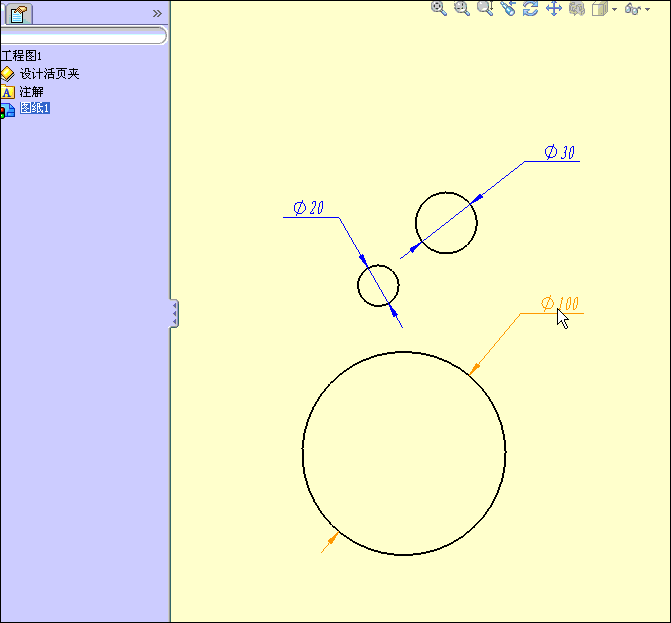

sw公差带标注非常简单,可能你们没有掌握吧,哪有那么繁琐
发表于 2009-6-12 23:48:11 | 显示全部楼层 来自: 中国广西桂林
有公差带的尺寸选“与公差套合”,然后从下拉菜单里(孔或轴)找到配合代号和精度等级,或者直接输入公差代号和精度等级,公差数值不就自然出来了,倘若你要对很多尺寸标配合公差,还可以使用格式刷,把你标注了公差的尺寸先单击一下,然后单击或框选其它尺寸,不就全部应用了第一个标注了公差的样式,不过格式刷只有sw2009才有哟
发表于 2009-6-13 00:25:26 | 显示全部楼层 来自: 中国广西桂林
标注公差带动画
标注公差带动画
发表于 2009-6-13 00:27:00 | 显示全部楼层 来自: 中国广西桂林
格式刷动画
格式刷更改标注样式
