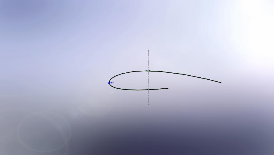

现在有一种截面近似椭圆的有一段开口,壁厚1.5,长2500的铝零件怎么加工啊?& P0 y$ j: D2 f* P; y

椭圆的长轴短轴尺寸?
 楼主| 发表于 2009-6-11 08:07:00 | 显示全部楼层 来自: 中国江苏泰州
长轴250短轴50 关键就是薄,长,挤压都加工不了!
发表于 2009-6-12 10:08:08 | 显示全部楼层 来自: 中国浙江宁波
如果成本允许,可以把壁厚增加到2mm,就可以挤出了!4 h4 ?) b  C  T2 ?' b( T6 l" D
原材料一定要用双零铝,不要用杂铝!
* M9 m' A; j3 j5 p挤出后最好再整形,因为挤出件截面的周长是可以控制的,但长短轴一般都要整形!

2mm的哪里可以加工啊?我上次咨询过,人家说这么大尺寸,这么长壁厚要8-10才能挤压!
发表于 2009-6-15 09:34:05 | 显示全部楼层 来自: 中国浙江宁波
宁波余姚这边就可以做,我们公司也需要这种类似结构、壁厚的材料,就是这边的铝挤出型材供应商做的。
