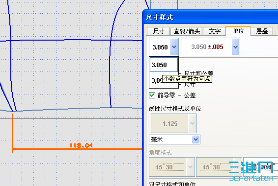

NX6.0工程制图里,怎样将小数点由逗号改为句号?还有怎样插入多边形绘图?这些好象之前的版本如4.0/5.0都可以,为什么在NX6.0我找不到在哪可以操作
发表于 2009-6-10 20:46:07 | 显示全部楼层 来自: 中国吉林长春
逗号改为句号
# v4 ^( e/ w* E6 t' j 01.png 6 A4 j; ~# ]# ]

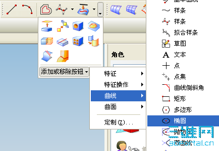

插入多边形建议吧角色改为
' M- _; d- M6 z( A. q- l 02.png " F  H  o7 W0 {+ r
然后* H7 W4 l9 `4 N% k
03.png 7 j! R- q2 |% z

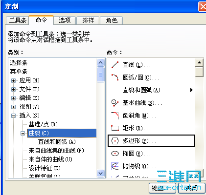

或者$ D. t" v  t% {) M
工具-定制
; h/ V  m5 E3 w" F) v: z1 N' z把“多边形”拖到想要的菜单里面
astrokylin + 5 应助

 楼主| 发表于 2009-6-14 11:33:39 | 显示全部楼层 来自: 中国广东深圳
谢谢二楼的出手。小数点我也是不久后在图示位置找到了,至于插入多边形曲线,好象只有在建模模式下才有,其它就没有了,制图下就没有。
