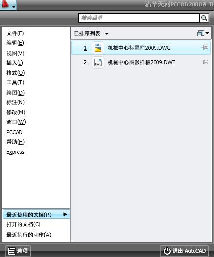

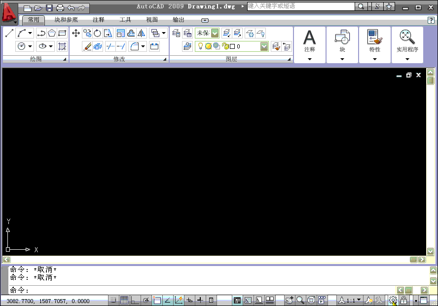

新装了一个cad2009,可是进入后发现原本在最上方的:文件,编辑。。。等菜单不见了,只有一个“A”。如图1$ q+ g  R. h, r& J3 w5 S
0 t( {( V' O9 S0 {, F4 s5 n; V而菜单要点击它才会出来,如图2.很不习惯,有谁知道怎么把那些菜单弄出来啊??!!

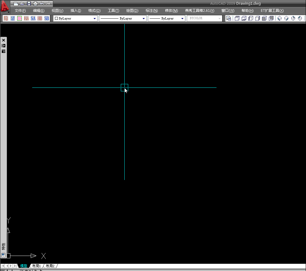

楼主把“工作空间”切换回“AutoCAD经典”就可以了。

 楼主| 发表于 2009-6-11 22:32:48 | 显示全部楼层 来自: 中国四川德阳
原帖由 rongjian 于 2009-6-11 08:40 发表 http://www.3dportal.cn/discuz/images/common/back.gif
) o( P9 V5 k. L) V楼主把“工作空间”切换回“AutoCAD经典”就可以了。
7 {3 S  }" C: f3 P0 T5 v, J1333710
7 Y: s" t. D! `
6 \" |/ N! i: [( ?0 h- Y9 [" o哈哈,问题解决了,就是“AutoCAD经典”!再导入配置就可以了,谢谢啦
