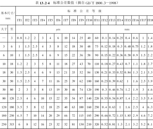

请问一下,精度为0.02的游标卡尺和0.01的千分尺可测量的公差带等级??
发表于 2009-6-11 09:15:24 | 显示全部楼层 来自: 中国江苏苏州
要看具体的尺寸公差,不同的基本尺寸即使采用同样的公差等级,其公差值也是不同的,主要考虑公差值大小。
天际孤帆 + 2 选择量具的工业做法。
发表于 2009-6-11 09:30:54 | 显示全部楼层 来自: 中国山西太原
尺寸的公差带包括基本偏差和标准公差等级,标准公差等级与尺寸有关,同样精确到0.01mm,基本尺寸不同,公差等级也不同。如φ80mm的孔或轴精确到0.01mm精度等级是4级,φ180mm精确到0.01mm精度等级是3级,而φ3mm精确到0.01mm精度等级是7级。具体见下表:

一般来说测量量具的误差是公差带的1/5-1/3.

一般情况下,分度值0.02mm的游标卡尺用于测量IT12—IT16㈠级精度的外尺寸和IT14—IT15级精度的内尺寸。6 ]" G- M8 E" ~1 i" x/ ^- B! X' O
一般情况下,0极千分尺适用于测量IT8级精度以下的工件,1级适用于测量IT9级精度以下的工件。
