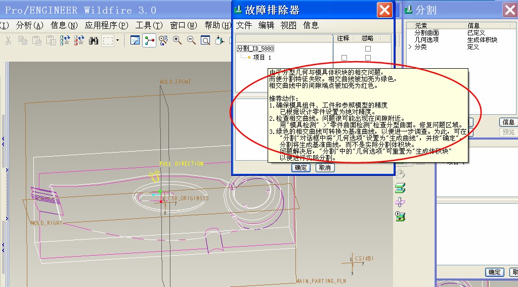

小弟在学习注塑模具分型面时,书上一个实例无法做出来,根据视频讲解步骤都是一样的,可在最有分割体积块的时候出错* B7 c, X3 `- o, f; U- ~
请高手帮忙解答一下我无法分割的原因:系统提示如下:  H  f; ?  f. x9 |
* |2 j3 V% B4 A5 O! c" x. h红圈是系统提示的

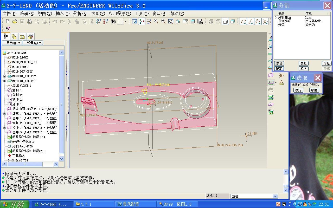

4 ^& a! _7 h9 T3 I6 s5 Q 222.JPG # y9 L4 w' l, `1 k9 N& G
上面是我所选择的分型面,有两部分:一、合并的分型面;二、裙边曲面

发表于 2009-6-13 15:59:52 | 显示全部楼层 来自: 中国
你的分型面没有完全做好!还要把产品的表皮面复制,和并到一起去!这样才能完全分出来!
