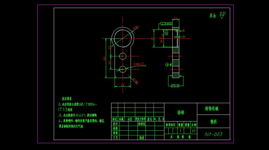

求一个具体的加工方法?

发表于 2009-6-11 07:41:51 | 显示全部楼层 来自: 中国山东烟台
1.铣平面。/ a& V" f* U& Z6 o8 o% ~
2.铣另一平面,保证平行度。) U9 Z# V6 Q3 }+ V! }
3.车26内孔及槽(可留余量铰)车夹具。
- Z. Q" L3 S- T4.钻10孔

发表于 2009-6-17 11:05:21 | 显示全部楼层 来自: 中国江苏无锡
外形是否已成型?如果已成型,可按以下工艺:- z7 n9 z" T* d+ o9 @' R
1、铣:铣A基准平面;* B: y1 @. j/ ^: ~& R0 z* R, y
2、铣:铣A基准的另一平面;4 s- U6 P0 C. o0 J) ]
3、铣:铣所有孔;Φ26孔可用T型槽刀
发表于 2009-6-17 12:15:26 | 显示全部楼层 来自: 中国浙江嘉兴
看产品数量是否大,再选择经济合适的加工方法。& F4 i0 X! ^8 b- O: k! ~% t- Y
如果数量大,这么薄的零件,建议用冷冲压的方法来大批量生产,如果表面不满足要求,然后再对表面进行精加工,可以采用铣或磨的方法。
发表于 2009-6-17 15:23:49 | 显示全部楼层 来自: 中国山西太原
1  刨或铣基准平面,翻个加工另一面。
/ Z9 n2 \' i( ]1 x) Y: `: O2 p2  划线,钻铰2×φ10孔,φ26孔粗钻成φ24。" }7 d$ Z  f( X0 f  @3 c
3  铣侧面外形。  b  p4 L+ {- N* ^/ _
4  在镗床或铣床上镗成φ26孔及槽。
发表于 2009-6-17 17:43:49 | 显示全部楼层 来自: 中国江苏南京
两个面0.05的平行度要求,最好留余量最后磨一下
发表于 2009-6-18 08:16:25 | 显示全部楼层 来自: 中国浙江宁波
大家注意毛坯是铸钢件
5 e3 @: b" n" v/ @1.外轮廓定位刨平面
* |9 `  z2 |7 I  B) Q% R$ l2.已加工平面定位铣另一面
0 y3 C4 M, r( b' Y& r3 z8 S% j3.加工三个孔/ U: P# {; q) H8 ?, g7 f7 x
4.磨平面
发表于 2009-6-18 14:57:20 | 显示全部楼层 来自: 中国江苏南京
1:铣
% Y" R2 z0 q7 Q. H1 l" q' H2 l   粗铣两平面放0.3mm余量。  Y+ _8 P. X! I
2:平磨) e: H- L  Q- k1 d) H- Z. c
   磨两平面至图。
' T" g) K0 ^5 a8 X3:加工中心镗φ26、2-φ10孔,锯片铣刀走圆弧插补铣φ27*2卡槽,倒角。7 E9 h- t1 H7 y, k
4:用φ26、φ10孔定位,铣外形至技术要求。. R$ Y6 i: m, g: s% M

发表于 2009-6-18 17:59:00 | 显示全部楼层 来自: 中国江苏无锡
最好留加工余量少一点,再用压力机把板压平,直接上磨床模到尺寸,然后上加工中心钻镗3个孔,铣的话一个不好装夹,另外也保证不了两个面的平行度
发表于 2009-6-18 18:03:17 | 显示全部楼层 来自: 中国天津
外形应已成型(铸钢件)。
+ r; G& R- [/ H# {* V7 M1:铣   粗铣两平面放0.3mm余量。
! |/ k, G6 D- ~  L$ ^& O! E2:平磨   磨两平面至尺寸。
, K/ m. S5 f7 L, s+ s3:钻铰2-φ10孔,保证20孔距。
: U; w: T5 E2 Z3 K: N' _" i- s7 [4:2-φ10孔定位,车26内孔及槽成活(花盘车夹具)
