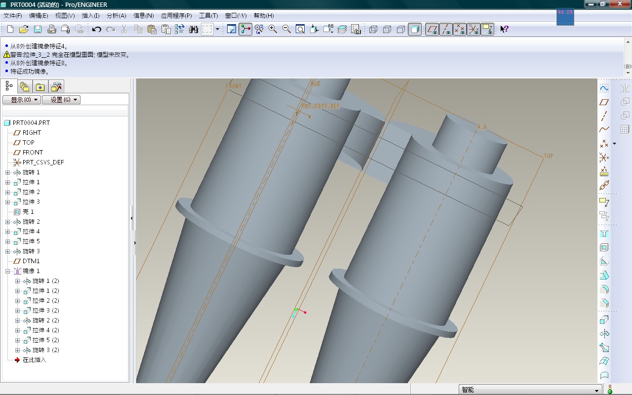

点选特征时已经选了壳,可是镜像完后相关面却是封闭的。从导航区的镜像特征看,并没有把抽壳复制过来。对镜像抽壳又会报错。到底怎样才能全部镜像呢,请大家指教。

有部件没,传上来看看
发表于 2009-6-11 11:30:22 | 显示全部楼层 来自: 中国辽宁大连

 楼主| 发表于 2009-6-11 12:49:39 | 显示全部楼层 来自: 中国山西太原

生成组后,点选组,镜像功能是不可用状态

通常情况下不建议直接用特征镜像,用特征镜像容易失败,也会产生很多的垃圾!! ]! _& h, `9 |/ ~# C0 \
最好用复制几何的方式先复制实体曲面,将曲面镜像过去后再实体化!
