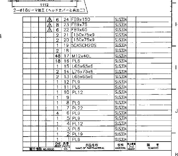

国外图纸上的标注:FB9X150是什么意思。现传上原图纸

请帮忙看看图中的一些标注代表些什么?

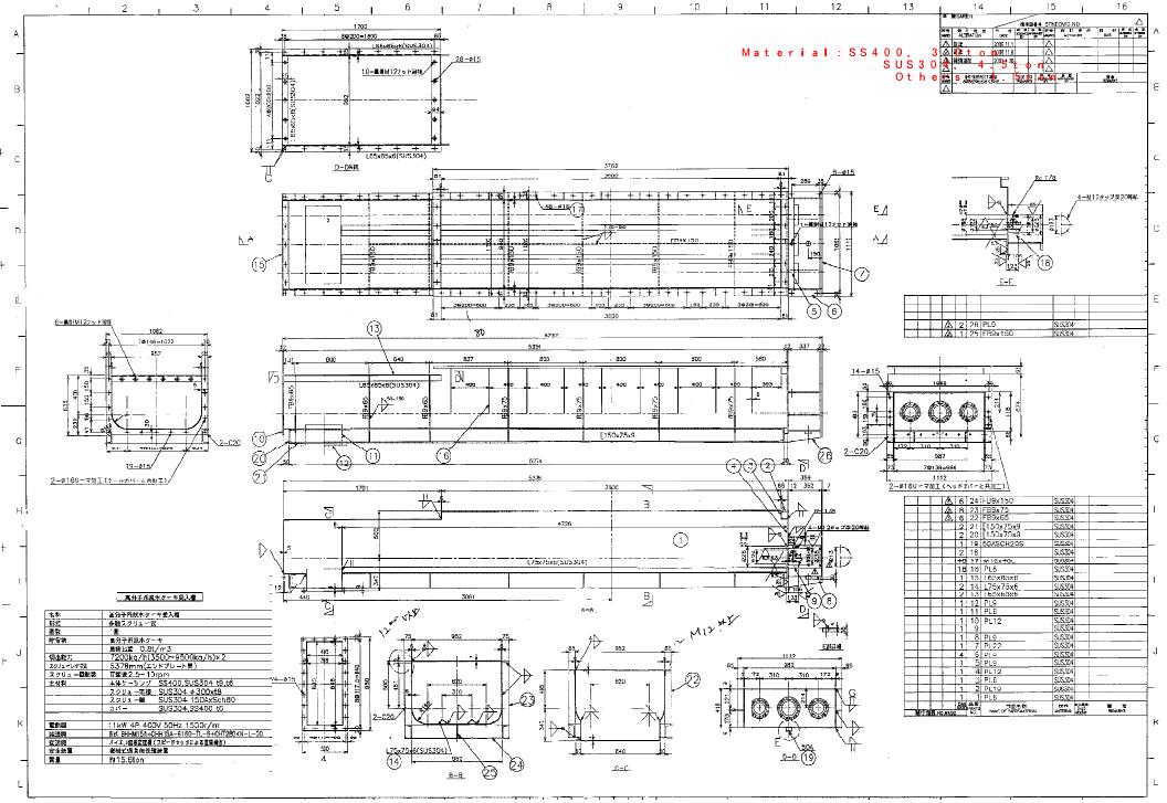

我这也是别人传给我的图,而且是用的PDF的格式,我没法改动
 楼主| 发表于 2009-6-11 11:02:33 | 显示全部楼层 来自: 中国江苏苏州
这是PDF格式的原图纸,帮帮忙,急用呢?

 楼主| 发表于 2009-6-11 11:44:25 | 显示全部楼层 来自: 中国江苏苏州
第二个图里有
发表于 2009-6-11 11:54:31 | 显示全部楼层 来自: 中国江苏常州
从标题栏看是零部件的名称
$ E1 x6 t  o  F" S; x& K8 O从图纸看是一块板,材料是SUS304;
天际孤帆 + 3 谢谢贴图。
 楼主| 发表于 2009-6-11 11:59:54 | 显示全部楼层 来自: 中国江苏苏州
材料我知道,但PL6、FB等这些表示什么呀
发表于 2009-6-11 12:03:19 | 显示全部楼层 来自: 中国上海
原帖由 yaochunmei 于 2009-6-11 11:59 发表 http://www.3dportal.cn/discuz/images/common/back.gif+ J' P- ?  M/ x' c: Z* z' X' p: w
; U9 b0 k% _$ @6 f
& b" z7 |/ l5 l5 Q5 F& J3 _7 n8 X' V9 P
3 s+ K  q( u  f( _' b9 V& k4 w! @这应该是零部件的编号,具体的编号规则和含义要问图的原作者了。

发表于 2009-7-24 16:13:46 | 显示全部楼层 来自: 中国北京
楼上说岔了,实际就是英文的缩写,我以前在日企做设计的。
0 P8 e+ E  o5 V; ]PL就是PLATE的缩写,FB就是FLAT PLATE    % O" I# ?4 U& o( q. q9 B
FB 9X150 后面的数字指这个板的长和厚,另一个宽度可自行在图上去找

发表于 2009-7-24 20:39:39 | 显示全部楼层 来自: 中国浙江嘉兴
PL=plate(板的缩写)和FB意思一样,FB一般为加强版
