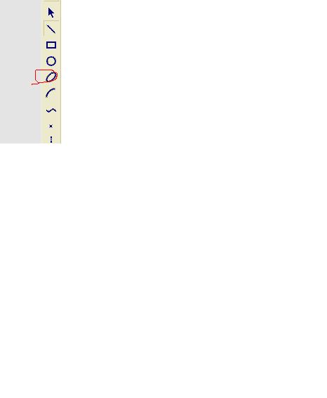

 楼主| 发表于 2009-6-12 10:33:23 | 显示全部楼层 来自: 加拿大
回复 2# lhs2008 的帖子
椭圆按钮在哪里啊?
: f* J- [; X# I$ l( V我只看到点,直线,spline 和 圆,椭圆是哪个啊?
& c/ p1 H# T) `# b5 r! e# I- j
谢谢你详细说一下好吗?

回复 4# tete168 的帖子
发表于 2009-6-15 17:54:53 | 显示全部楼层 来自: 中国山东烟台
椭圆要在草图里画的啊
 楼主| 发表于 2009-6-21 10:38:45 | 显示全部楼层 来自: 加拿大
E9 画椭圆也要用sketch啊?
