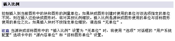

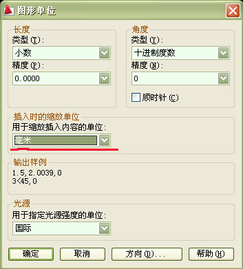

发表于 2009-6-11 11:45:13 | 显示全部楼层 来自: 中国江苏无锡
楼主可以执行“格式”菜单下“单位”命令,在对话框里设置一下插入时的缩放单位
4 D8 \; F5 e; }/ [  X& V. P/ w 单位.jpg     插入比例.jpg
wang2003 + 3 应助
