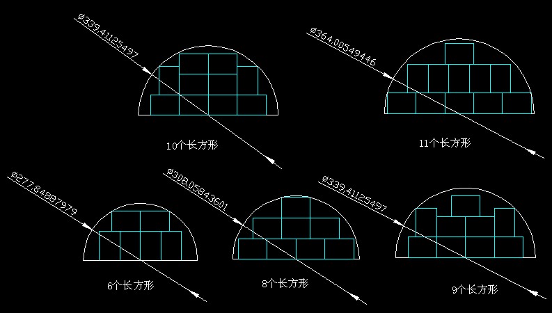

CA D几何作图竞赛题(2009年6月3 Z8 n6 {+ w$ h* Z6 b( D3 H
9 I2 M# o* z) M/ Z/ g$ Z
一.竞赛题目(参见附图)( S/ k( S5 C$ @& t' O! D! K8 o( [& e
用AutoCAD作图法分别
对规定数量的相同大小的长方形在半圆(二分之一圆)内进行排料,长方形长边为70,短边为50, 求出长方形数量分别为6、8、9、10、11时的半圆的直径数值A6、A8、A9、A10、A11,以A数值最小者为正确。还要看作出的图及标注出的A值是否正确。尺寸精度要求精确到小数点后8位。

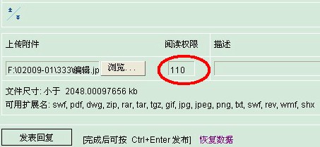

设置阅读权限# b8 o( l6 `1 U1 _  o# b, c
在上传附件时,注意要设置阅读权限为
110
6 m1 u' P' `6 B. _. R$ O* l. G. G8 G0 P9 c4 G6 v. V; V- N4 d( l

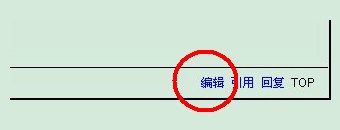

& b* g( c4 G6 M8 U  s) k+ a编辑
) U9 t4 F; y2 i, m0 Z* o可以通过回复帖右下角的
编辑对帖子进行修改。. P5 N, Q' T$ k5 S/ @2 }6 m: U1 \7 H
如果帖子从发表时间起已超过 5000 分钟,就不能再进行编辑,可以另外发新的回复帖,并注明原帖楼层数,0 b% z/ W$ J1 \, j
由版主进行编辑。9 }& x. {" }2 E/ t' }

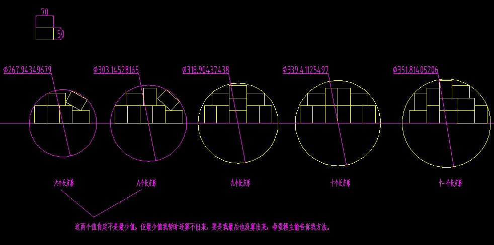

发表于 2009-6-12 20:32:29 | 显示全部楼层 来自: 中国广东深圳
修改!!!五道错了四! 除了A9都不好对付,尤其是A10,A11更难!!!( ~1 Z# k1 h$ [# \- E2 E

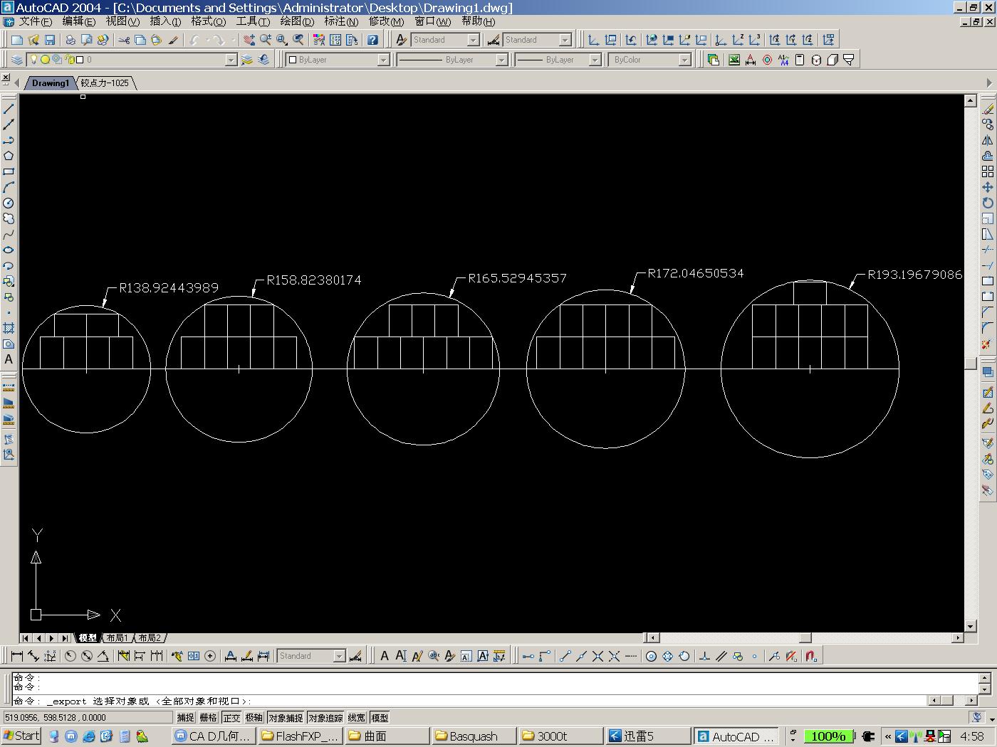

发表于 2009-6-18 13:12:54 | 显示全部楼层 来自: 中国江苏南京
重在学习 六月竞赛.JPG 六月竞赛.dwg (51.11 KB, 下载次数: 6)

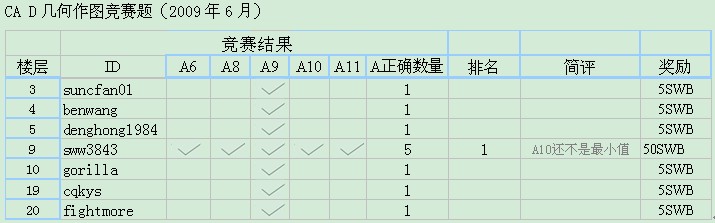

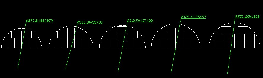

发表于 2009-6-19 10:52:50 | 显示全部楼层 来自: 中国上海
建议9楼的朋友把作图方法发上来分享一下,大家也好跟着学学,斑竹给另外加点分支持一下,9个的就免了。
发表于 2009-6-19 13:12:26 | 显示全部楼层 来自: 中国吉林长春
楼主把标准的画法给贴出来吧
1 Q) Y( Y# O' ?5 }; F  Y. m前面两个的方法我也会  但就是不知道怎么样才是最小的
发表于 2009-6-19 14:31:35 | 显示全部楼层 来自: 中国广东深圳
其实本论坛有一种万能的作图方法,也就是2005llnn版主的“精确选点法”,只要排料方案确定后,用“精确选点法”作图并不是难事情,只是比较耗时和烦(相对有约束功能的2010或有尺寸驱动的三维来说)。排料方案非常关键。一开始粗排得到一个园直径,然后在此基础上多次改变排料方案,必要时关闭“极轴”,“对象捕捉”,“对象追踪”等,排料方案确定后,就可以用“精确选点法”作图。
2005llnn + 5 技术讨论
