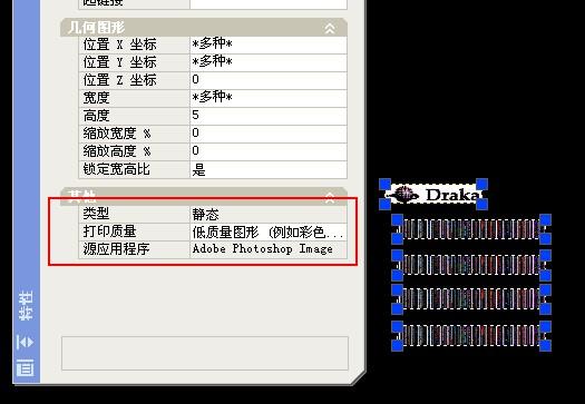

图形用CAD2004打开后,图片确实无法选择,用CAD2007打开后可以选择,图片显示是Adobe Photoshop Image,可以拖动改变图片大小、位置,双击不能打开Photoshop编辑图片(应该可以用Photoshop编辑的)。楼主可以讲讲图片的来源和插入的过程吗?

发表于 2009-6-30 17:52:27 | 显示全部楼层 来自: 中国上海
CAD肯定是无法编辑的,要编辑这张图片可用高版本的CAD(比如CAD2007)打开文件后选取图片然后复制、粘贴到Photoshop文件里(或系统的画图里)进行编辑。
