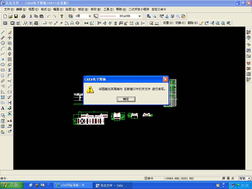

未标题-1 拷贝.jpg 试图越过其尾端对 在新窗口中打开文件 进行读写. {+ G; m) n$ N3 z

发表于 2009-6-11 14:07:23 | 显示全部楼层 来自: 中国江苏南京
你是不是转存 dwg格式图纸的时候 把后缀搞错了?0 _- K9 N3 f# W0 c% H: m
看上去是 exb 的图纸,其实是 dwg的?
' f% m; Z: f' K你试一下把 图纸备份后,把后缀改为 dwg看看能不能打开。
