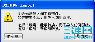

大家好, 想请教大家一下,当我在UG中导入DWG时,出现了这样的局面,要怎么解决呢    ( v7 L: ]+ r! @2 M

你可以尝试打开而不是导入!,在开始—打开然后在文件类型中选择格式DWG在打开就OK了,导入的话我试过了确实行不通,呵呵,再试一下!没问题
发表于 2009-6-11 16:29:45 | 显示全部楼层 来自: 中国浙江温州
你CAD的版本太高了你可以设置低一点

9 i, m5 G8 O& S3 _4 {我打开的时候现在没出现那样的对话框了,但是,打开后,屏幕上什么都没有,是怎么回事啦

先前也有类似的问题,如果在UG中直接导入恐怕确实不行,你可以尝试文件—打开—在文件类型下选择你所导入的格式单击确定就OK了,我试过了可以的,你再尝试一下!

直接打开就可以,不用导入!
