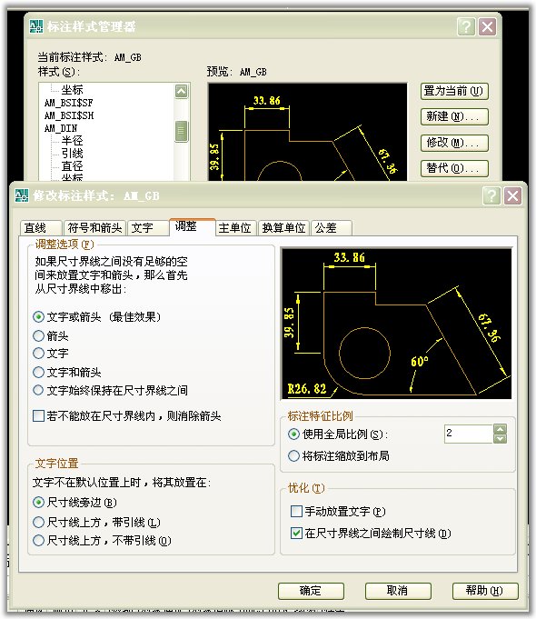

各位:要将图放大或缩小,但标注的尺寸不变,怎么操作?(不能将尺寸分解)
发表于 2009-6-11 14:10:16 | 显示全部楼层 来自: 中国广东汕头
放大或缩小图形后,调整下标注样式,里面的“主单位”-“测量比例因子”。
发表于 2009-6-11 14:10:39 | 显示全部楼层 来自: 中国江苏徐州
第一标注比例的修改,第二作成块缩放,缺点是炸开后还原尺寸

发表于 2009-6-11 21:39:15 | 显示全部楼层 来自: 中国天津
在样式管理器中单击“修改”之后在“修改标注样式”里的“调整”栏选中“使用全局比例”将比例值设置为所缩放图形的比例。* w* N: ^1 p/ T6 {
例如:按1:1绘图完毕后,用缩放工具将整图放大2倍,然后在将上述使用全局比例后的数字改为2。实现所需功能。$ a2 l  T* A' `5 g' i3 a
如下图所示

发表于 2009-6-12 17:26:04 | 显示全部楼层 来自: 新加坡
原帖由 kis21 于 2009-6-11 21:39 发表 http://www.3dportal.cn/discuz/images/common/back.gif  M1 c0 O0 i: S( L
& v0 h) {$ P6 X; N; N4 q, E例如:按1:1绘图完毕后,用缩放工具将整图放大2倍,然后在将上述使用全局比例后的数字改为 ...
6 v: Y& h+ P. x7 O! v8 |
( {8 a; K- g5 o; f  c楼上这样做好像只可以改变标注比例,不可以改变尺寸数值

发表于 2009-6-14 02:53:59 | 显示全部楼层 来自: 中国天津
回复 8# dragon0530 的帖子
是不改变1:1的尺寸值
. g/ [$ d/ W% F0 Q! t楼主好像就是这意思啊
