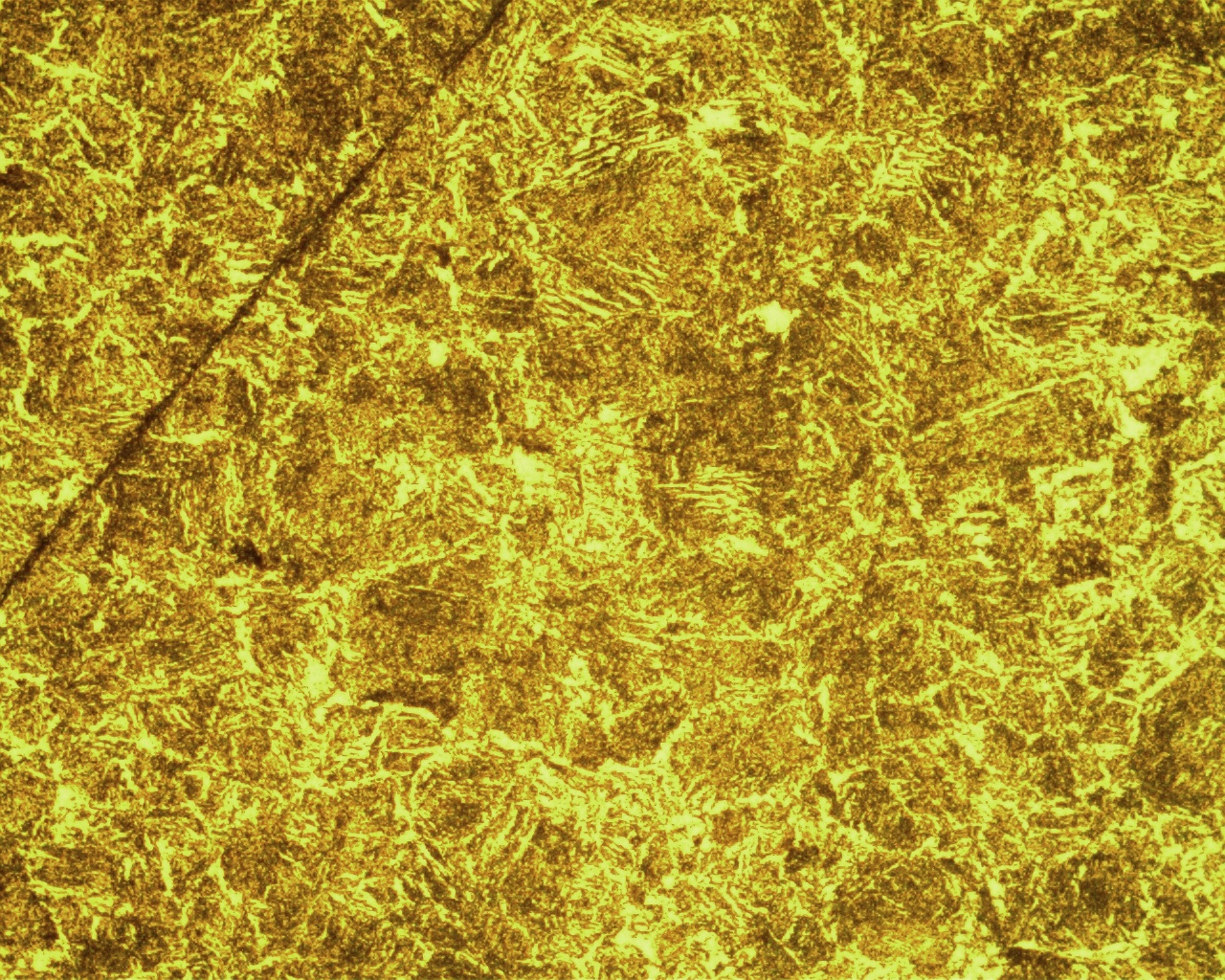

师傅们,帮忙看一下这个组织是回火索氏体吗?这是40cr的材质,是不是还有魏氏组织呀?这种组织是合格的吗   放大500倍 Pict阁半轴调质500倍6.11.JPG
发表于 2009-6-12 09:11:29 | 显示全部楼层 来自: 中国山东潍坊
不合格,魏氏组织是由于正火温度高才出现的,调质处理一般不出现魏氏组织(我也认为不可能出现).上图的金相组织是回火索氏体+加部分屈氏体+条状及块状铁素体应为5级判不合格

发表于 2009-6-12 10:18:46 | 显示全部楼层 来自: 中国辽宁沈阳
楼上正解!!

发表于 2009-6-12 13:14:47 | 显示全部楼层 来自: 中国台湾
回复 4# tiesu 的帖子
正確的調質是不可能出現,但是往往說是經過調質後,卻往往會出現,真是奇怪
发表于 2009-6-12 13:58:43 | 显示全部楼层 来自: 中国河北秦皇岛
LZ这个金相图片怎么这个颜色啊?二楼应该是正解!
发表于 2009-6-15 16:34:31 | 显示全部楼层 来自: 中国黑龙江哈尔滨
调质后,不应有铁素体,白色条状及块状铁素体不应出现,个别黑斑为屈氏体。重新调质可解决。
发表于 2009-6-16 08:11:29 | 显示全部楼层 来自: 中国湖北十堰
金相组织:回火索氏体+条状铁素体。根据各种零件使用状态的不同规定其铁素体的含量。例如,某些轴类零件需要心部含有一定量的铁素体来提高其韧性。
 楼主| 发表于 2009-6-17 11:46:31 | 显示全部楼层 来自: 中国辽宁沈阳
这图片的颜色是我自己调的,我觉得这个颜色很好呀,挺容易看清的,调质后的金相组织真的没有魏氏组织啊
发表于 2009-6-23 23:00:48 | 显示全部楼层 来自: 中国四川成都
二楼说的正确
