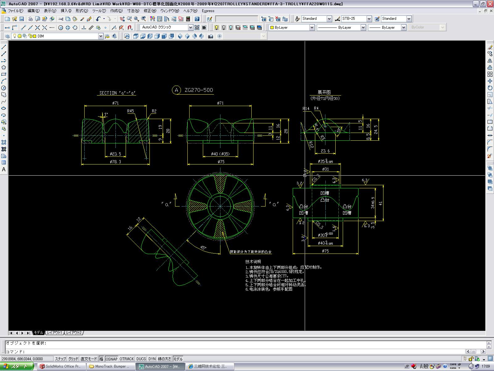

新手求助!; Y5 K; G) }1 K: m5 c( s; `; t
碰到这么个零件,不知道上面的曲面该怎么画,% _7 x6 w  a3 ?
求高手指点指点,多谢!

看着像联轴器,用的操作系统都是日文的,楼主在日企?

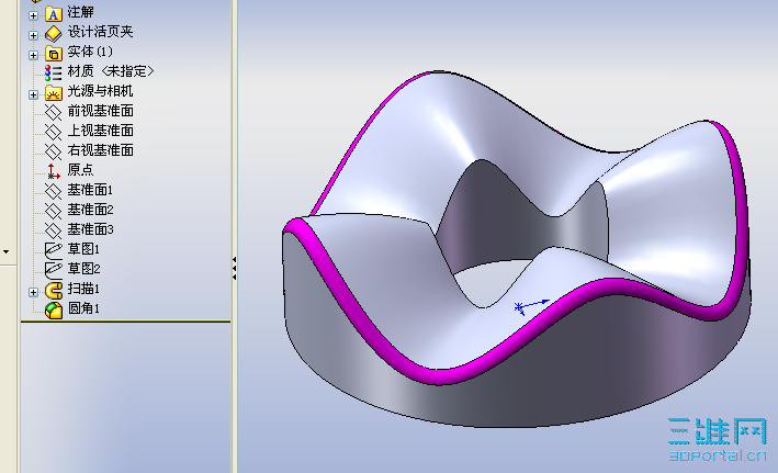

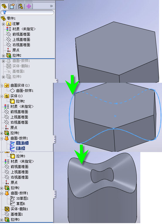

前一段时间教程区学到的招,教你可以用的哦,拿来借用一下。7 Z  \6 k% {9 v
原教程地址:http://www.3dportal.cn/discuz/viewthread.php?tid=551509&extra=page%3D17 U2 G; l$ R0 I( S$ A6 N$ }
就是利用简单的实体造型来得到比较复杂但是有规律的3D草图,这个更简单一些。9 @% U. Y# r2 ~, c$ Y
至于什么波形环的画法我不知道是不是就是这样的啊,那位知道也指点一二。

发表于 2009-6-12 15:42:02 | 显示全部楼层 来自: 中国辽宁大连
楼上确实是个好方法.
发表于 2009-6-12 16:23:07 | 显示全部楼层 来自: 中国广东中山
扫描可做,关键是做好引导线。

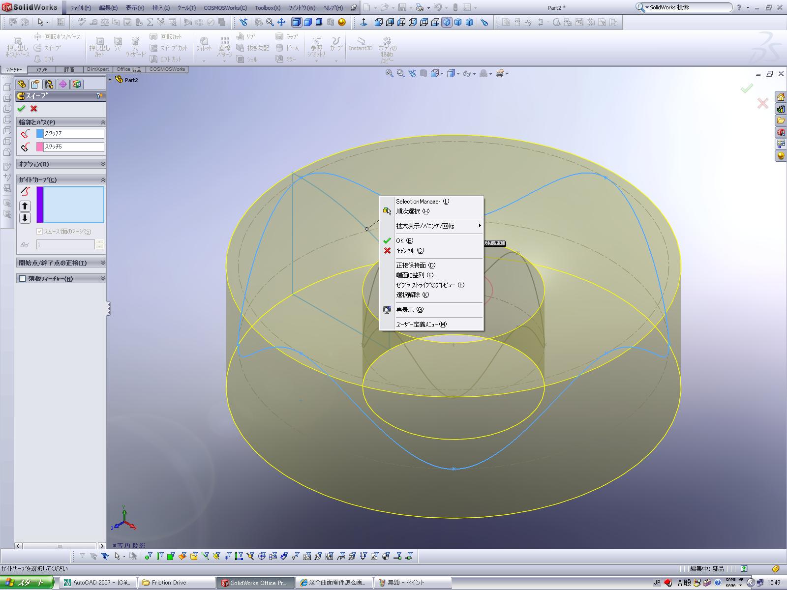

 楼主| 发表于 2009-6-17 15:50:33 | 显示全部楼层 来自: 中国上海
按照7楼的方法作了一遍,可是为什么楼上的扫描出来的上下两面,一个是曲面,一个是平面,而我自己扫描出来的上下两个面都是曲面?????
# |- [. I. V# n: ?
. t, i3 V; Z) _4 x* p8 F还有,选择引导线时,不能直接点击曲线选择(根本就选不上),我是右击选择SelectionManager,然后再选择曲线的。 为什么会这样????
2 y! c2 \( ^5 a" D/ I8 W) Y% T7 \( ^. }. _: U+ Q
头都大了!!!
8 M( u0 [$ ]6 h8 d+ b- L; u& o; }5 {; }& n
附件为选择引导线时的画面。
发表于 2009-6-18 10:22:18 | 显示全部楼层 来自: 中国北京
回复 8# ananjuan 的帖子
注意:端点要重合 - w+ U! d# J2 L2 U4 g
