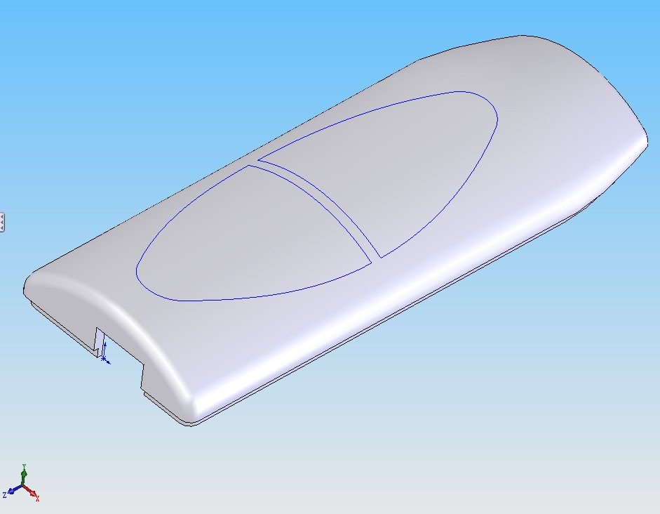

怎么往下切啊。。。刚把草图投影到实物上面,不知如何往下切除个1毫米啊。。。   麻烦指导下  先谢过
发表于 2009-6-11 18:22:37 | 显示全部楼层 来自: 中国广东惠州
不用投影曲線直接用拉伸切除選由曲面平移一毫米即可.
发表于 2009-6-11 18:38:23 | 显示全部楼层 来自: 中国广东广州
同意2楼,又或者用分割线--加厚切除
