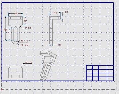

各位老师,调入图框怎样才能让调入的图框和原来的对齐呢?就是下图中 图框和虚线对齐.
0 _! t8 U6 \2 W3 U! m+ [) V( ?# S' N9 q- X$ Z
我在设图框位置时,是点两条虚线的交点的。。

发表于 2009-6-11 18:26:16 | 显示全部楼层 来自: 中国河北沧州
用“变换”点到点的移动图框就行啦,第一点选图框左下角,第二点选坐标(0,0)就行啦!

 楼主| 发表于 2009-6-11 18:47:56 | 显示全部楼层 来自: 中国浙江温州
原帖由 beyond2009 于 2009-6-11 18:26 发表 http://www.3dportal.cn/discuz/images/common/back.gif$ ]2 O- v. y7 ?" Q0 E- {1 @% G
$ z9 E% k4 ~" n; N; e1 H
& S: ]1 i% R! l6 u2 x6 X& s
“变换”这个命令调出来呢?  点右键出来...的都不是。楼上的师傅能讲具体点吗。。谢谢...

发表于 2009-6-11 19:20:13 | 显示全部楼层 来自: 中国吉林长春
编辑菜单下面/ s0 c0 K/ n& d3 v* J
或者Ctrl+T

发表于 2009-6-11 21:26:05 | 显示全部楼层 来自: 中国广东东莞
建议楼主:
6 i" h7 h; v* F( M" Y6 R2 G    1)图框模板左下角应放在世界坐标系原点后才保存文件。在插入图框时坐标清零后就可以避免此类问题。( i# k3 q4 a0 n5 T
    2)用三楼提供的方法。
