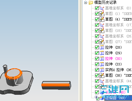

试了一下4.0不可以,6.0可以。
* O1 |3 k8 D1 B1 l; A因为4.0中2个实体在导航器中是单独列出来的,只能对一个实体进行特征操作。
9 l6 Q% a0 k7 ?6 M% M! z* M9 W4 ^$ Z3 L
6.0的改了,所有的操作都放在一个操作记录下,所以可以一起倒圆角。; J1 z& Y& s! m. ?
