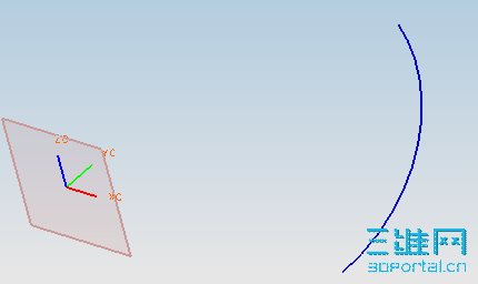

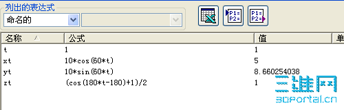

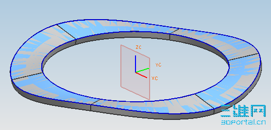

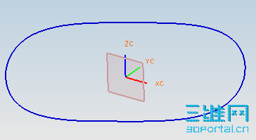

1.建立表达式
7 W8 N; j/ u% X/ L; `% _" j 01.png
, l8 I5 k; E/ O; l* x8 O) H, a  s- X2.插入规律曲线
+ A$ s/ d/ V2 o% {, T' G) k* y3 }8 X要求:端点极值,即导数为0
' {/ J4 k* N( F% m3.变换曲线,得到轮廓线9 P6 _& C( r7 J; J& N
4 w; x( h; ^% B4 }: l. z4.实体* u: h& [5 `# y  {6 o" G+ o
