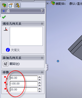

 楼主| 发表于 2009-6-15 21:45:39 | 显示全部楼层 来自: 中国河北唐山
还是发个图清楚:如下
发表于 2009-6-16 11:44:30 | 显示全部楼层 来自: 中国北京
看明白了,你那个自动生成和手动是没有区别的。手动生成的时候在创建点的时候也可以输入坐标点的。  |! M1 K  N! e9 h
关键是这个坐标点具体数值是不是可以利用SW的方程式自动提取过来。如果不行的话,实现动画基本上就不可能了。
+ U; p  J: e& p5 w' D/ e2 G# k, G除非你手动一步一步的来变化,一步一步的截图,然后再拼到一起也是动画

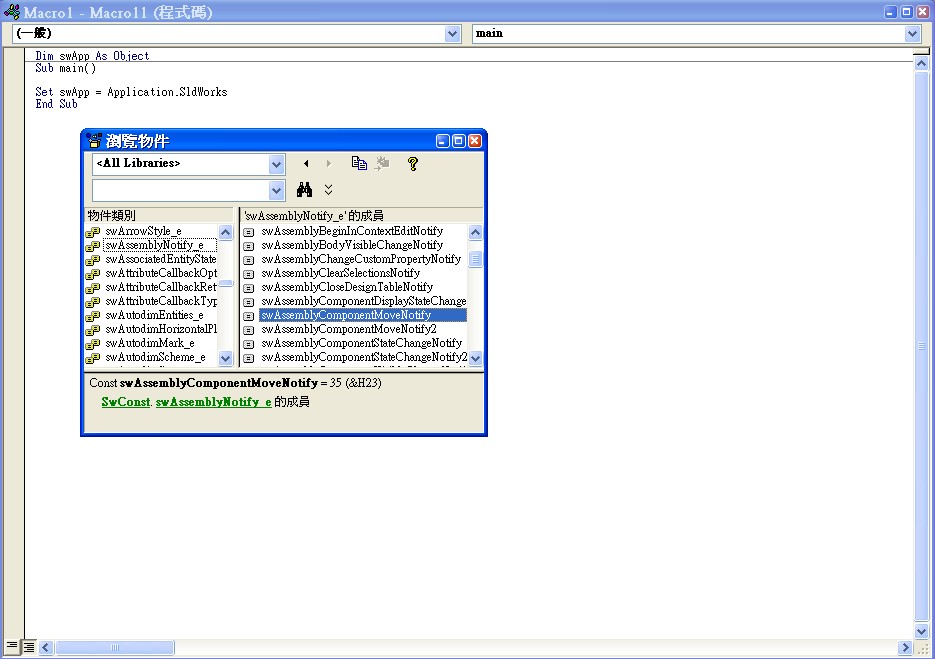

发表于 2009-6-19 09:07:15 | 显示全部楼层 来自: 中国广东深圳
在API中相关的说明如下:
& D" x/ O1 t8 M$ B0 B  r. [9 d3 p2 K- `8 g$ \+ d
ComponentMoveNotify2 - AssemblyDoc Event5 a4 [/ r! R6 G* F  {; Y. [4 ~
; i/ y' h) n* G2 _
Description" T+ }# |: b2 m* Z
" e9 r5 l( w" _+ oPost-notification that is sent when a user releases the mouse button indicating that the components have been moved to the desired destination.
; z' g- z  H# R0 a* Z8 n8 u
% I6 k, H$ F8 ^3 ~: X* ]NOTE: If developing a C++ application, use swAssemblyComponentMoveNotify to register for this notification.* ?' X9 x: l  t7 [; V. [
* {, n/ N5 ?# r! A" t% {  Qstatus = ComponentMoveNotify2 ( Components As VARIANT) As Long
2 u. h; c/ \, u: o2 }! F* f; q
& \" \; z& A" D6 {$ A* gInput:3 x" q1 R- T& @$ L
(VARIANT) Components
" S8 S4 D! p( ~. m5 S- o SafeArray of the Component2 objects selected to be moved, z3 Z- T# Z; `3 d8 I' R% w1 D
4 n  v' W3 n6 f0 o: G7 {
Return:/ ~3 m5 _, q. m* C& v# T* d5 W
(HRESULT) status
/ G5 L: E+ L/ S, x7 A1 ` S_OK if successful

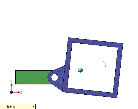

发表于 2009-8-8 19:45:18 | 显示全部楼层 来自: 中国上海
做了个简单的例子
/ t( ]; b2 L, m7 N% j1 o! c3 P* c$ ]! c) R5 r6 S
利用 swAssemblyComponentMoveNotify 事件,
- M; F2 ?+ r3 H$ h8 z. d1 d3 k) \% p
当装配体中有部件移动时,即重新计算圆球坐标& T  y+ B9 P9 \0 [) B5 J
9 X2 K% r6 D1 @: O1 N
打开装配体,运行宏,然后拖动零部件,就可以看到效果了
