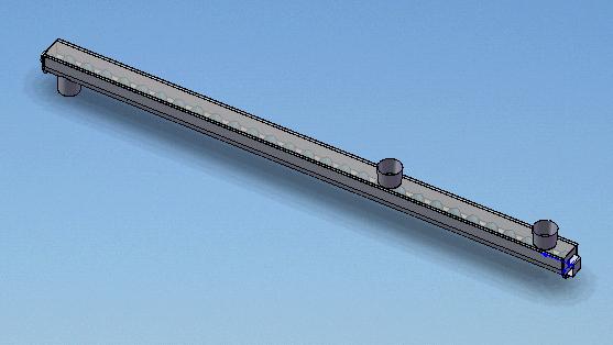

请教有经验的专家,/ m- n4 R1 y; [9 S/ q0 j/ ^3 K( w
现况:5 j7 R& P6 q7 E9 _! k. g
我们现在要在一根螺旋输送机上实现两个进料口如图所示' f$ l# E+ o1 m) D+ J
由右至左分别编号1和2进料口,% p# Z4 o$ l) `
1号进料为堆积密度0.6的粉装物料,
0 a0 j' \3 b! D5 j' l  o2号进料为堆积密度为0.2的粉装料,
3 Q9 ?; p7 Q% Z4 o" x- V; q. J4 I  G- q4 V7 F两种物料配比
/ f! K1 i" k6 Z  _3 ^, X1号比2号为体积比5:1,质量比为15:14 d. K2 h, c7 S) ]  O) D
螺旋后段为双向螺旋混合段(外圈右旋,内圈左旋,转动效果是:外圈往左送料,内圈外右送料,由此形成掺混效果),前面为输送段
5 ^4 J5 l5 I8 `. D我的问题:
1 n# k. l0 A  @3 z1:此种双螺旋混合的混合均匀度能到什么程度
& l0 C0 u* q* g" R& r( K2:此种配比,是否会出现1号口的进料堵住不走
; X  }7 r  Q2 _# N1 H: K1 k# H3:混合段换成搅拌棒是否混合效果更好?还是双向螺旋更好?
发表于 2010-1-27 16:25:27 | 显示全部楼层 来自: 中国山西太原
1  此种螺旋混料器的掺混效果是可以的,左边下料口下料较少并且有一部分向右走,右边下料较多,大部分向左走。能起到均匀掺混的效果。
7 l& \  a$ X! J& c# Z( ^+ s. |( |2  内圈螺旋直径较小,向右输料较少,外圈螺旋直径大,向左输料较多,不会堵住右边的下料口。
& u' H! K/ M& b1 y; S: }# j3  混合段换成搅拌棒不如这样效果好,因为搅拌棒的搅动能力不如内圈螺旋叶片。
