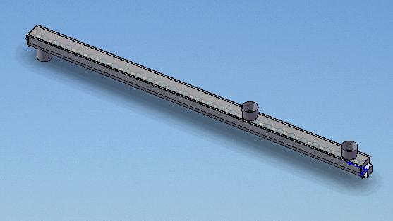

请教有经验的专家,) o5 b- B3 q6 C9 Q3 q* J' c
现况:
2 m% \  s* u# `5 C& X7 P我们现在要在一根螺旋输送机上实现两个进料口如图所示
7 b! w2 Y5 H- ^+ a: x由右至左分别编号1和2进料口,
6 X! Y6 e: ?: F1号进料为堆积密度0.6的粉装物料,
5 w" R* Y' M. A( P' _; a2号进料为堆积密度为0.2的粉装料,
) v% x( Y$ ^3 V" {+ W2 _两种物料配比2 I1 j; m$ h- N3 [$ K- d: e
1号比2号为体积比5:1,质量比为15:1! y  _) P6 h( p1 n: J. c6 ^
螺旋后段为双向螺旋混合段(外圈右旋,内圈左旋,转动效果是:外圈往左送料,内圈外右送料,由此形成掺混效果),前面为输送段) r4 A7 c; h4 m8 ^6 k
我的问题:4 K1 K! c, ?3 o0 C$ }# Q" n
1:此种双螺旋混合的混合均匀度能到什么程度
3 E+ b' N% I) x3 L' R/ L2:此种配比,是否会出现1号口的进料堵住不走0 y* G- T0 P, U+ R, L$ q4 n& {3 t2 h/ A
3:混合段换成搅拌棒是否混合效果更好?还是双向螺旋更好?

1  在同一螺旋中输送带混料影响输送效率,特别是同轴双螺旋混料,由于相反方向走料使输送效率更低,容堵塞。
9 I( O$ B/ G' A  T2 {. @# e2  同轴双螺旋段的外层叶片直径大,壳体需增大。但物料的填充在壳体下部,不论混料或输送效率都较低。* K- `( P- K+ I% i
3  常用的工艺是,混料与输送分开,根据产量大小选定混料机,产量小查选用圆盘混料机,产量大可选用双轴混料机。输送用螺旋或带式输送机都可以。
