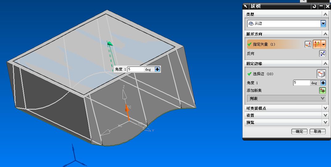

请问UG能自动根据分形线来追加产品的拔模斜度吗?是哪个指令。听朋友说SW可以的。
发表于 2009-6-12 05:38:34 | 显示全部楼层 来自: 中国山东济南
UG可以根据分形线进行拔模,如下图设置,是不是你要得命令?
astrokylin + 3 应助
发表于 2009-6-12 07:14:02 | 显示全部楼层 来自: 中国浙江温州
可以的你先要把一个面分割开以后再用线拔模就可以了
astrokylin + 3 应助
发表于 2009-6-12 19:14:13 | 显示全部楼层 来自: 中国江苏苏州
你要把分模线找出来 再把面分割 我感觉还不如自己手动
