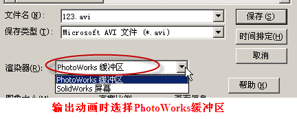

发表于 2009-6-12 08:50:00 | 显示全部楼层 来自: 中国江苏南京
动画输出的时候,渲染器选择photoworks可以满足表现材质颜色的要求,环境也可以设置,只是使用特技和输出达到电影效果可能不怎么行。

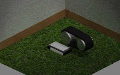

发表于 2009-6-13 11:40:56 | 显示全部楼层 来自: 中国北京
如果楼主已经做过渲染了的话,那么在输出动画的时候也可以在渲染的状态下输出来,这样效果就比较漂亮了。不过机器差的话会非常慢,因为输出的过程其实就是每一帧都做一下渲染的过程,所以会很慢。* B% {' G9 }6 l2 \- |+ `0 W. s5 V
随便做了一个带渲染的动画。6 z! |6 q  y( {- L4 e7 d0 H( s
当然其他更专业的软件也许会更好啊,用SW能解决不是也挺好的吗 1 k9 b* N+ F. n7 V/ \( E4 e. o
楼主如果不会渲染的话,就先学习渲染啊
