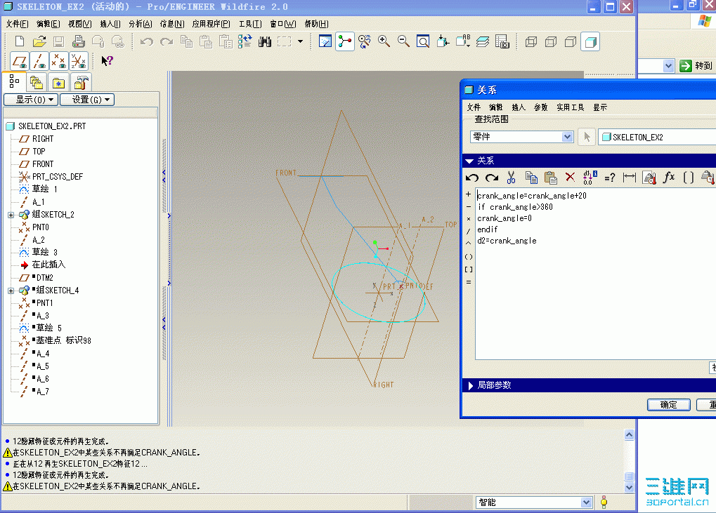

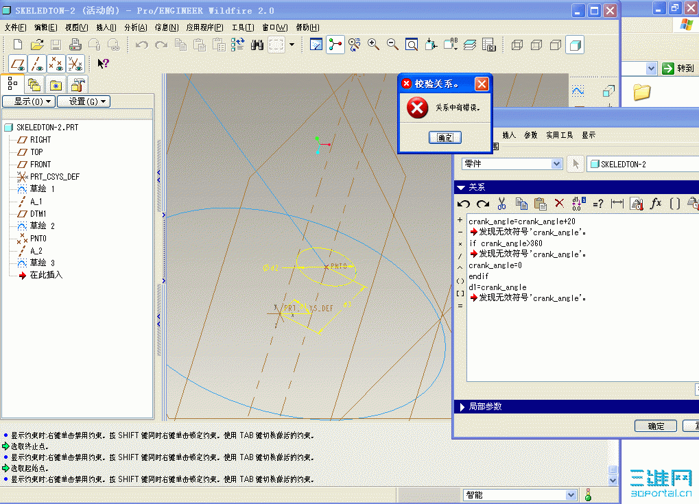

跟着林清安老师的语音视频教程学画图,却不知为何他画不出错,用他所画的图删除图元和关系式后,也不出错。自己重新建一个,步骤完全一样,甚到复制他的关系式过来,却提示出错!
此为自己做的图
此为自己做的图
教程文件
教程文件

得看看关系式中的尺寸名称和草绘中实际的尺寸名称是否一致。5 m- ~6 S1 b' q! F  T, n, j
直接复制过来的有可能不一致。

crank_angle在公式引用前不存在

检查一下crank_angle的定义是否正确
发表于 2009-6-12 10:20:54 | 显示全部楼层 来自: 中国香港
人家的crank_angle是个角度,你的是什么呢?不能生搬硬套!
发表于 2009-6-12 10:26:33 | 显示全部楼层 来自: 中国河南郑州
你的crank_angle是角度d1?

回复 4# magnetic_cal 的帖子
我的也是角度,只不过他的是d2,我的是d1

妳應該造着書上畫的,但是這樣有可能造成創建特徴的先后順序不一樣,關繫試的寫法也不一樣.

利用关系式时,自定义参数应先定义;其次根据自己作图实际情况建立相关尺寸与参数间的关系,不能死搬硬套。。。

请仔细检查你的标注尺寸,尺寸对应关系很重要的。

晕,不存在死搬硬套,也并不是尺寸没有对应好。对于角度定义也跟教程的方法一至。我在教程的练习PAT,删除一切图自己重新做都可以做得到正确的。但自己建PAT就会失败

复制他的关系式过来,一般会提示出错,好象是编码的问题,ANSI,UTF-8........% }8 o- Q& a% D) y9 m$ }! D
关系最好在proe中输入,用记事本好象是要选UTF-8,
