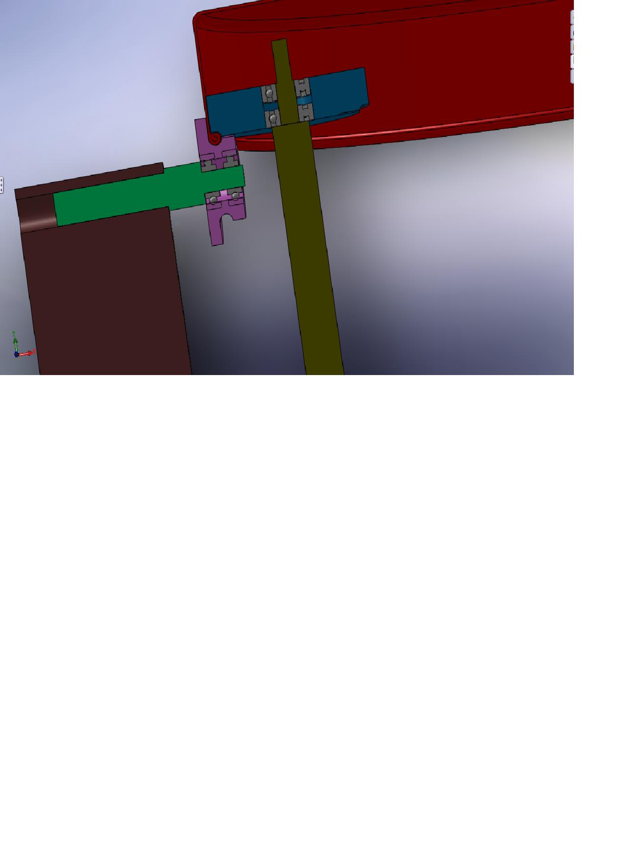

公司开发太阳能卷筒盖内卷边的设计方案:" n, j$ j: p! H. f4 f1 ^+ v
公司开发这个样品本来是需要买卷边(旋压)机的,后来考虑成本和市场需求的数量,就采用简单的车床加工。
/ b+ X: d1 D( x8 t4 h+ m3 G由于我是业余的设计,不是很专业就把大概的思路画了出来跟大家分享一下,有兴趣的可以提个意见。  M% E- C7 [- Z$ _" u
其中含有所有的零配件及装配原理图。

这东西画得非常好

感觉思路是挺好,但可能达不到把直边卷成图样圆边的目的。因为在进入此活动压模之前,缺少一个卷压变形以利于进入的导向过程,个人意见啊

材料多厚,可能需要逐渐压型逼近到卷边的效果。
