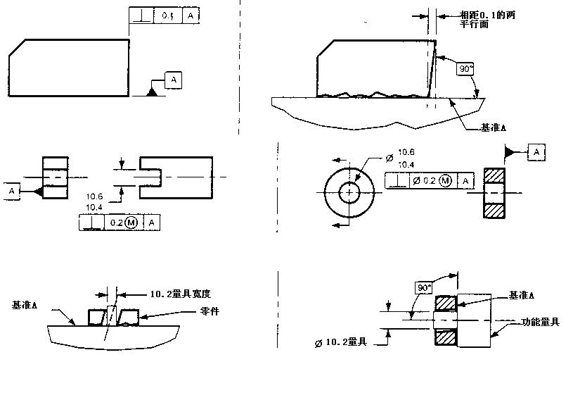

发表于 2009-6-12 08:39:20 | 显示全部楼层 |阅读模式 来自: 中国广西柳州
图纸要求0.1,但是我们实测是得0.2, 这个偏差有多大呢,而垂直度的公差是怎么要求的: i9 d" X5 M0 K% `, ]' k" H

发表于 2009-6-12 17:41:42 | 显示全部楼层 来自: 中国北京
零件垂直度的公差一般是指零件全长的范围内,否则要说明,比如:0.02/100

没有图纸查阅,无法说明问题,照楼主的描述,工件的垂直度要求应是在各点量取的尺寸之间相差应不大于0.1,因而该工件垂直度严重超标,需返工

垂直度是相对于测量参考面而言的
发表于 2009-7-3 09:44:06 | 显示全部楼层 来自: 中国四川成都
垂直度的公差要求,是根据零件的尺寸大小来确定的。若被测量工件为100,其9级精度的公差为0.1,10级公差为0.15,11级公差为0.25。机械设计手册上有,可以查。

楼主还是上张图来便于大家分析。垂直度不是孤立的,它反映的是被测要素和基准平面或者基准轴之间的关系。

垂直度(用于表面)

垂直度公差带:
& }% a0 i. |8 Q) r! r两平行面9 t! v' i  Q5 Q) Y6 @# K) Y
两平行线(标注直线要素或半径要素)

发表于 2009-7-14 16:19:16 | 显示全部楼层 来自: 中国广东深圳
既然垂直度已给出0.1,实测0.2,已经超过给出的值了,肯定是不合格品了。( A. K/ m3 U' p9 z
不能返修的话,只能报废,或者是设计者退一步,更改垂直度。
